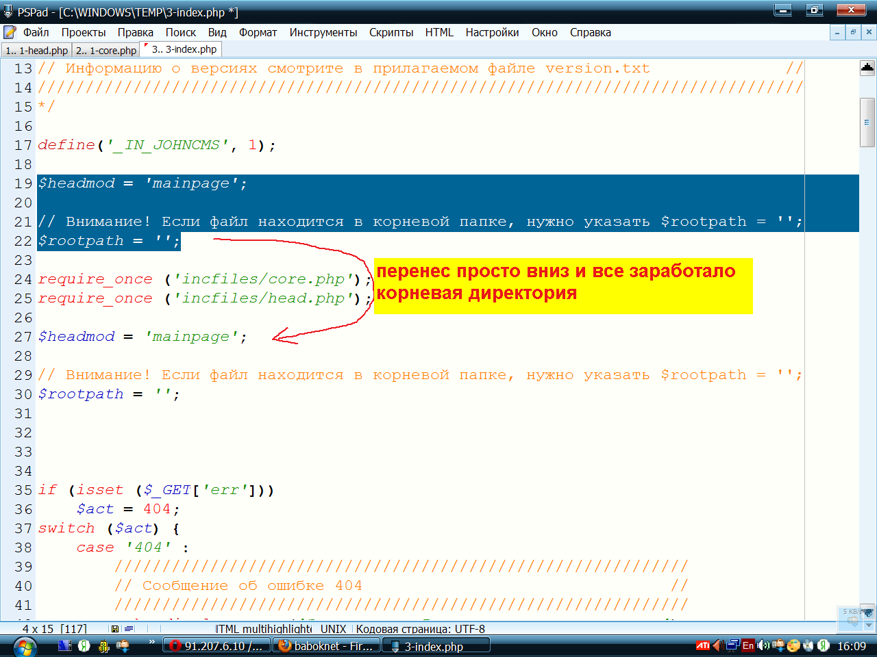

вот собсна скрин,думаю там понятно что было упущено))

рутпатх так то используеться в коре вроде! так что вниз нельзя.
Ну а headmod вообще можно удалить из индекса и потом просто поставить проверку если оно пусто то ставить значение mainmenu

тоже сейчас сидел и думал что в ячейку plase идет запись в любом случае,значит значение переменной присваиваеться раньше и значит эта переменная принимает значение еще до записи её в таблицу...полез капать файлы и вроде заработало)

если переносить переменную headmod в файле index ниже инклуда шапки то зачем тогда копирывать если можно вообще удалить! тда надо просто поставить проверку
if(empty($headmod))
$headmod = 'mainpage';
И вообще как тогда присваеться значение если я буду находиться в блоге, внатуре волшебство да и только или я так сильно туплю

короче убираю $rootpath = ''; из индекса корневой директории,то в форуме и остальных модулях все записывается,но на главной ошибки...зачем вообще нужна эта переменная $rootpath?...без нее ни как?,или найти альтернативный способ

она вообще с этим не связанна(( щас core гляну
Уехал в Украину
рутпатх очень важная переменная в core все файлы через нее подключаються

а если в коре на прямую подключить?,что от этого измениться?
