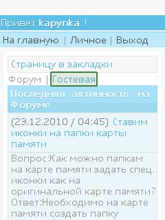

А где находится строка чтоб убрать гостевая с раздела последняя активность?
