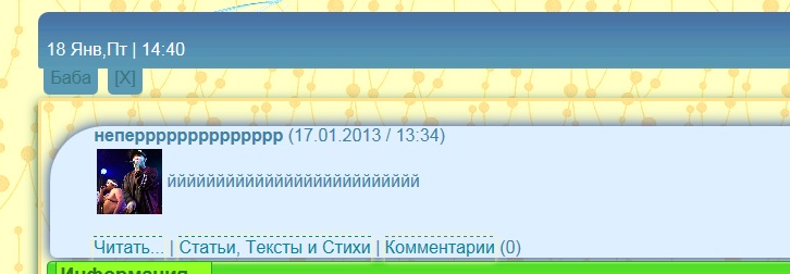

вот проблема возникла, возможно в цсс она.
почему то на главной дизайн отображается нормально, с закруглениями обводки
Скрин...

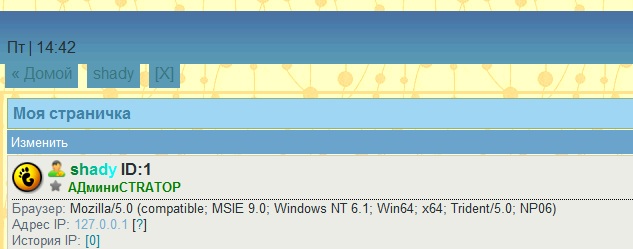

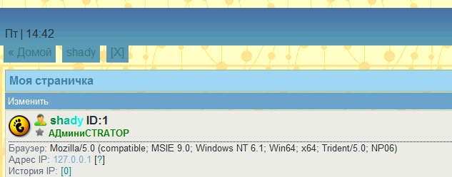

Color Is Life...
...а в профиле и кабинете, админке дизайн портится, уже без закруглений идет.
Скрин...
Color Is Life...
Вопрос, почему так? на всех дизайнах выглядет так.

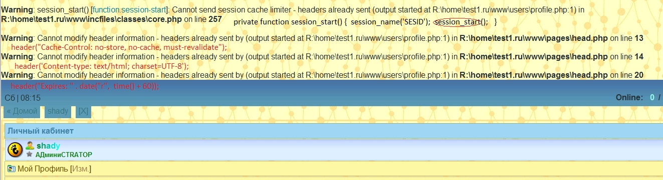

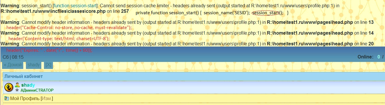

есть ошибки на этих страницах в шапке, вот скрин...
Пожалуйста помогите, чем сможете, буду благодарен.
Color Is Life...
закоментировал эти строки ошибок, они исчезли, но дизайн по прежнему отображается некорректно

Shady, ошибки надо исправлять, а не коментить.
Color Is Life...
вот я и не знаю как их исправить...
vermas
точка невозврата
Shady, проблема в profile.php, убери все до первого инклюда, верх файла должен иметь такой вид
<?php
define('_IN_JOHNCMS', 1);
require_once('../incfiles/core.php');
Color Is Life...
у меня итак там. пробел строчку удалил лишнюю, так же всё.
