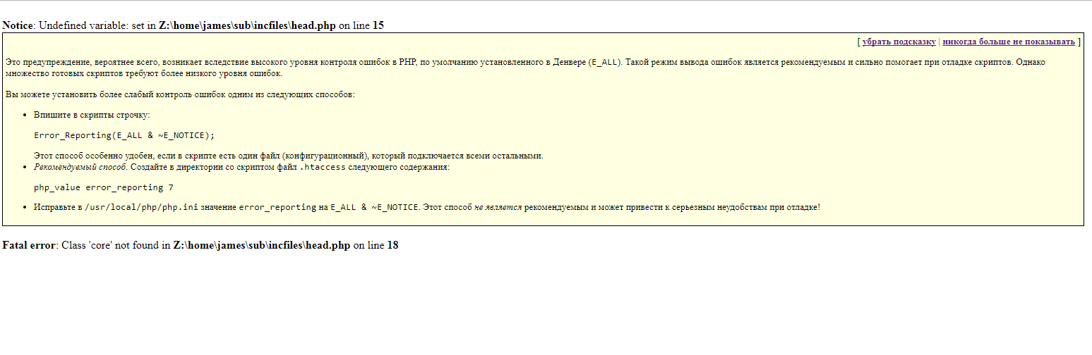

xames10, давай посмотрим, есть ли в твоей версии Джона константа ROOT . Для этого пропиши в твоём файле после тега <?php этот код:
var_dump(ROOT); die;
Результат этого кода скопируй в браузере и напиши здесь.
ДоХтор, string(4) "ROOT"
ДоХтор
# xames10 (23.08.2017 / 09:20)
Тогда так попробуй
ДоХтор, ещё такая ошибка
# xames10 (23.08.2017 / 16:27)
Попробуй так (+/-)
ДоХтор, Warning: require(Z:/home/james/sub/sub/incfiles/head.php) [function.require]: failed to open stream: No such file or directory in Z:\home\james\sub\games.php on line 9
Fatal error: require() [function.require]: Failed opening required 'Z:/home/james/sub/sub/incfiles/head.php' (include_path='.;C:\php\pear') in Z:\home\james\sub\games.php on line 9
# ДоХтор (23.08.2017 / 12:58)
Тогда так попробуй <?php
ini_set('display_errors', 1);
error_reporting(-1);
define('_IN_JOHNCMS', 1);
define('ROOT', $_SERVER['DOCUMENT_ROOT']);
require ROOT .'/incfiles/head.php';
requir
Ядро вроде как выше шапки должно же быть?
# -sanek- (23.08.2017 / 18:15)
Честно говоря не помню, на локалке надо будет посмотреть.
ДоХтор, Сам точно не помню. Давно кодом и Джоном не занимался. Но вроде в шапке переменные с классами с ядра тянуться, если я не ошибаюсь
