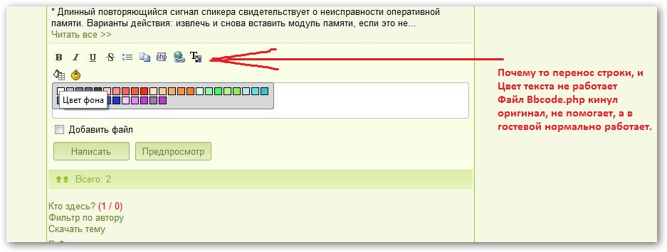

проблема с быстрыми ббкодами
Почему то перенос строки, и Цвет текста не работает
Файл Bbcode.php кинул оригинал, не помогает, а в гостевой нормально работает.
Скрин прилогаю
