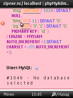

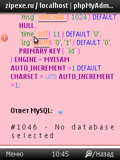

STRATEG
Jane, Я пробовал с 'импорт'
Выбрал файл,нажал на 'ОК'
А там вот ошибка,знаешь в чем дело?
O6_MUSLIM_O6, Ты перед тем как нажать импорт, выбери слева твою базу данных
O6_MUSLIM_O6, не выбрал базу данных

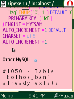

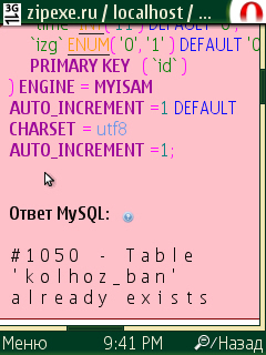

STRATEG
Выбрал базу,а щас вот эта ошибка
Jane
O6_MUSLIM_O6, эта таблица уже есть, написано, что второй раз ее не надо заливать
