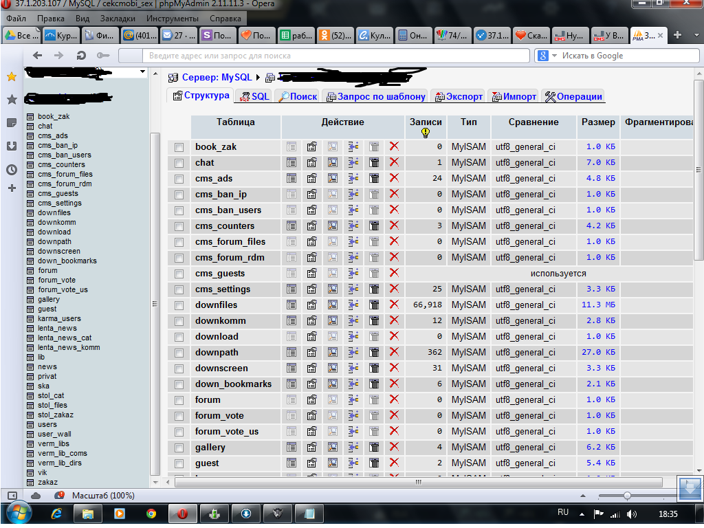

Выдели таблицу cms_guests и нажми восстановить.
Версию двига писать ещё желательно
3.2.2 писал выше, не найду я как это сделать
Выдели таблицу и внизу выпадающий список "С отмеченными" выбери восстановить.
Simba (09.05.2013 / 15:34)
о сделал спасибо большое блин неделю искал человека чтобы помог, хорошо что сюда решил зайти юху хорошие тут люди
