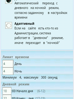

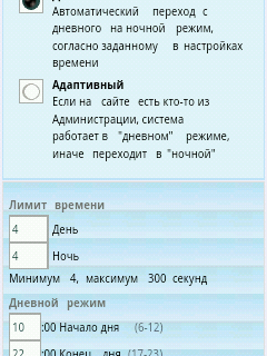

Тогда как будет этот код выглядеть? Вот настройки антифлуда если ты про них
4 секунды минимум
