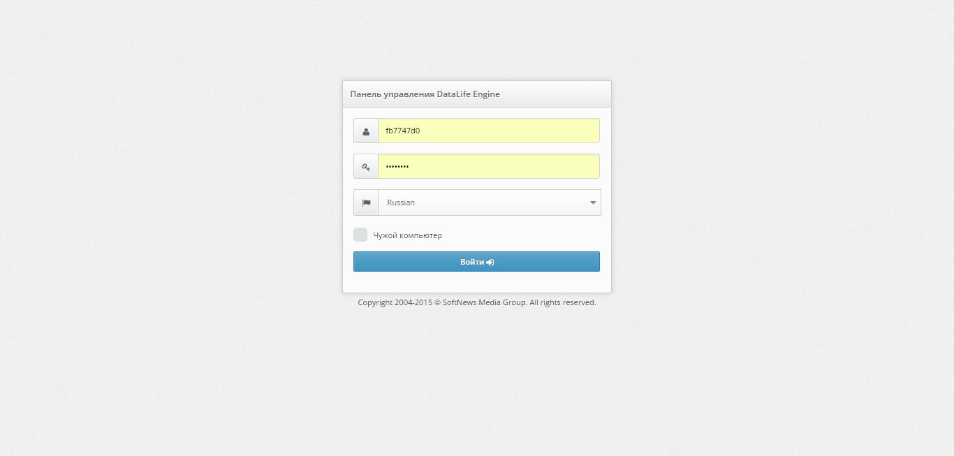

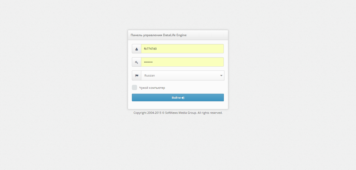

Добрый день. Столкнулся с такой ситуацией:
Хочу сделать закрытый сайт. Чтобы пользователь мог видеть сайт только после авторизации. А если пользователь не авторизирован, то перекидывает на страницу с полями для авторизации, но без шапки сайта. то есть в центре страницы только поля для данных.
Пример на скрине
