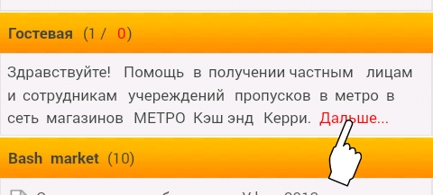

Обрезать длинные тексты
1.31K
Скрин
ДоХтор

Тогда уж лучше сделай так (чтобы слова не обрывались) :
///Ссылка на гостевую////
$length = 35; // Длина строки, после которой обрезать лишнее
if ($set['mod_guest'] || $rights >= 7)
    echo '<div class="mainmenu"><b><a href="guestbook/index.php">' . $lng['guestbook'] . '</a></b> (' . counters::guestbook() . ')</div>';
///текст из гостевой////
echo '<div class="list1">';
$guest = mysql_fetch_assoc(mysql_query("SELECT `text` FROM `guest` ORDER BY `time` DESC LIMIT 1"));
$guest_text = $guest['text'];
if (mb_strlen($guest_text, 'UTF-8') > $length) {
    $guest_text = mb_substr($guest_text, 0, $length, 'UTF-8');
    $guest_text = preg_replace('~(?:\s\S+$|\s*$)~', '', $guest_text);
    $guest_text .= ' <a href="guestbook/index.php"><span style="color:#FF0000;">Дальше...</span>';
echo $guest_text . '</div>';

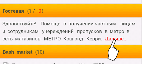

Можно вместо слова "Дальше" использовать указатели (стрелки), и тогда мультиязычность не понадобится.
Я немного подправил код, чтоб при минимальной длине слово не обрезалось. Надо добавить этот метод в файл /incfiles/classes/functions.php
functions.php (+/-)
 * Сокращение текста
 * @param string  $text   - Текст для обработки
 * @param string  $link   - Ссылка на оригинал
 * @param integer $length - Длина сокращённого текста
 * @return string
public static function reduction($text, $link, $length = 70)
    if (mb_strlen($text, 'UTF-8') > $length) {
        $substr = mb_substr($text, 0, $length, 'UTF-8');
        $text = strpos($substr, ' ') !== false
            ? preg_replace('~(\s)?(?(1)\S+$|\s$)~', '', $substr)
            : strstr($text, ' ', true);
        $text .= " ... <a href='$link'><span style='color:red;'>&raquo;&raquo;</span>";
    return $text;
А в файле, в котором будет вывод сокращённого текста, надо прописать этот код:
code (+/-)
if ($set['mod_guest'] || $rights >= 7) {
$text = $guest['text'];
$link = 'guestbook/index.php';
echo '<div class="list1">' . functions::reduction($text, $link) . '</div>';
Если понадобится изменить длину сокращённого текста, то её можно передать третьим параметром в вызов метода functions::reduction().
Пример: functions::reduction($text, $link, 35);
