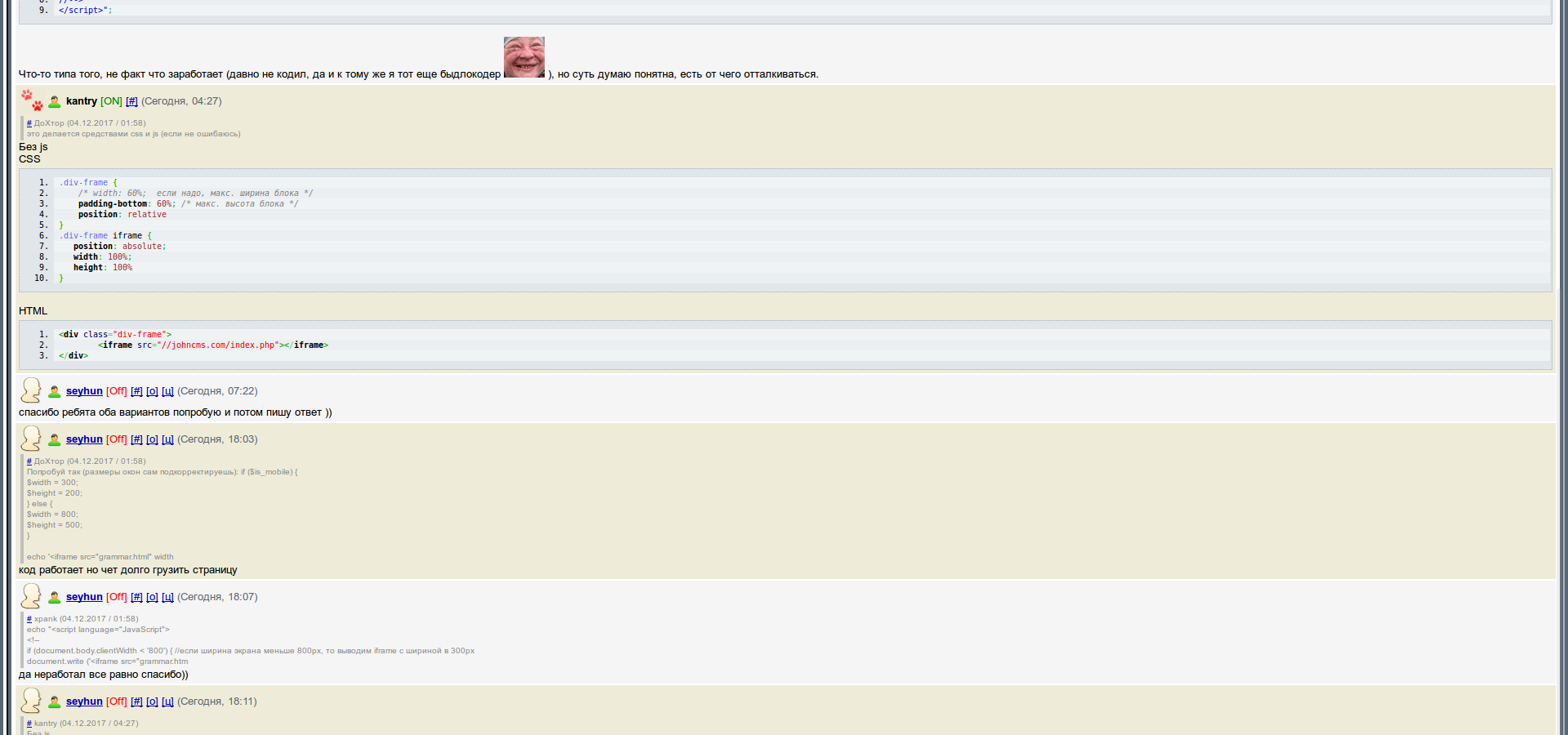

# ДоХтор (03.12.2017 / 20:58)
это делается средствами css и js (если не ошибаюсь)
Без js
CSS
.div-frame {
    /* width: 60%;  если надо, макс. ширина блока */
    padding-bottom: 60%; /* макс. высота блока */
    position: relative
.div-frame iframe {
   position: absolute;
   width: 100%;
   height: 100%
HTML
<div class="div-frame">
	<iframe src="//johncms.com/index.php"></iframe>
</div>
спасибо ребята оба вариантов попробую и потом пишу ответ ))
Попробуй так (размеры окон сам подкорректируешь): if ($is_mobile) {
$width = 300;
$height = 200;
} else {
$width = 800;
$height = 500;
echo '<iframe src="grammar.html" width
код работает но чет долго грузить страницу
# xpank (03.12.2017 / 20:58)
echo "<script language="JavaScript">
if (document.body.clientWidth < '800') { //если ширина экрана меньше 800px, то выводим iframe с шириной в 300px
document.write ('<iframe src="grammar.htm
да неработал все равно спасибо))
# kantry (03.12.2017 / 23:27)
Без js
CSS
.div-frame {
position: relative
.div-frame iframe {
position: absol

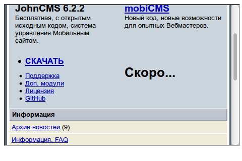

код сработал четко и страница загрузилься быстро но с компа страница маленькая а с мобил четко. как изменить теперь размер веб?
seyhun, У тебя от родителя стили видать наследуются, впихнул сейчас в джон, все нормально, хоть с HD телевизора смотри
