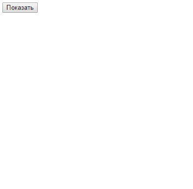

Andrei4ik93, Работает на Джонни с корня сайта.., на другом не проверял , стандартная таблица users...
Файл ajax.php (+/-)
if (isset($_SERVER['HTTP_X_REQUESTED_WITH']) && strtolower($_SERVER['HTTP_X_REQUESTED_WITH']) == 'xmlhttprequest') {
    if (isset($_POST['test']) && trim($_POST['test']) == 'ok') {
        define('_IN_JOHNCMS', 1);
        require('incfiles/db.php');
        try {
            $db = new PDO('mysql:host=' . $db_host . ';dbname=' . $db_name, $db_user, $db_pass);
        } catch (PDOException $e) {
            exit(stripslashes(json_encode($e->getMessage())));
        $s = isset($_POST['s']) ? abs(intval($_POST['s'])) : false;
        $k = isset($_POST['k']) ? abs(intval($_POST['k'])) : false;
        $array = [];
        $q = $db->prepare("SELECT id, name, sex, datereg, mail FROM users ORDER BY id ASC LIMIT ?, ?");
        $q->bindValue(1, $s, PDO:ARAM_INT);
        $q->bindValue(2, $k, PDO:ARAM_INT);
        $q->execute();
        $data = $q->fetchAll();
        foreach ($data as $row) $array[] = $row;
        exit(json_encode($array));
Файл users.php (+/-)
<button id="users" type="button">Показать</button>
<table width="100%" class="table" style="display: none;text-align: center;">
    <thead>
    <tr>
        <th>#</th>
        <th>Логин</th>
        <th>Пол</th>
        <th>Дата</th>
        <th>Email</th>
        <th>Действие</th>
    </tr>
    </thead>
    <tbody id="result"></tbody>
</table>
<script src="https://ajax.googleapis.com/ajax/libs/jquery/1.11.3/jquery.min.js"></script>
<script>
    $(document).ready(function () {
        $.date = function (dateObject) {
            var d = new Date(dateObject * 1000), day = d.getDate(), month = d.getMonth() + 1, year = d.getFullYear();
            if (day < 10) day = '0' + day;
            if (month < 10) month = '0' + month;
            return day + '-' + month + '-' + year;
        var start = 0, kmess = 5;
        $("button#users").on('click', function () {
            event.preventDefault();
            $.ajax({
                type: "POST", url: "ajax.php", dataType: "json",
                data: ({test: "ok", s: start, k: kmess}),
                success: function (data) {
                    start = start + 5;
                    var users = $('#users'), len = data.length;
                    $('.table').show("slow");
                    for (var i = 0; i < len; i++) {
                        var datereg = $.date(data[i].datereg), id = data[i].id, name = data[i].name, sex = data[i].sex, mail = data[i].mail;
                        $('#result').append('<tr><th>' + id + '</th>' +
                            '<td><a href="#" target="_blank">' + name + '</a></td>' +
                            '<td>' + (sex == 'm' ? 'Men' : 'Women') + '</td>' +
                            '<td>' + datereg + '</td>' +
                            '<td>' + mail + '</td>' +
                            '<td><a href="#">DEL</a> | <a href="#">EDIT</a></td></tr>');
                        //console.log(data)
                    (len === 0) ? users.text('Все !!!') : users.text('Показать еще');
</script>
Скрин ниже...
