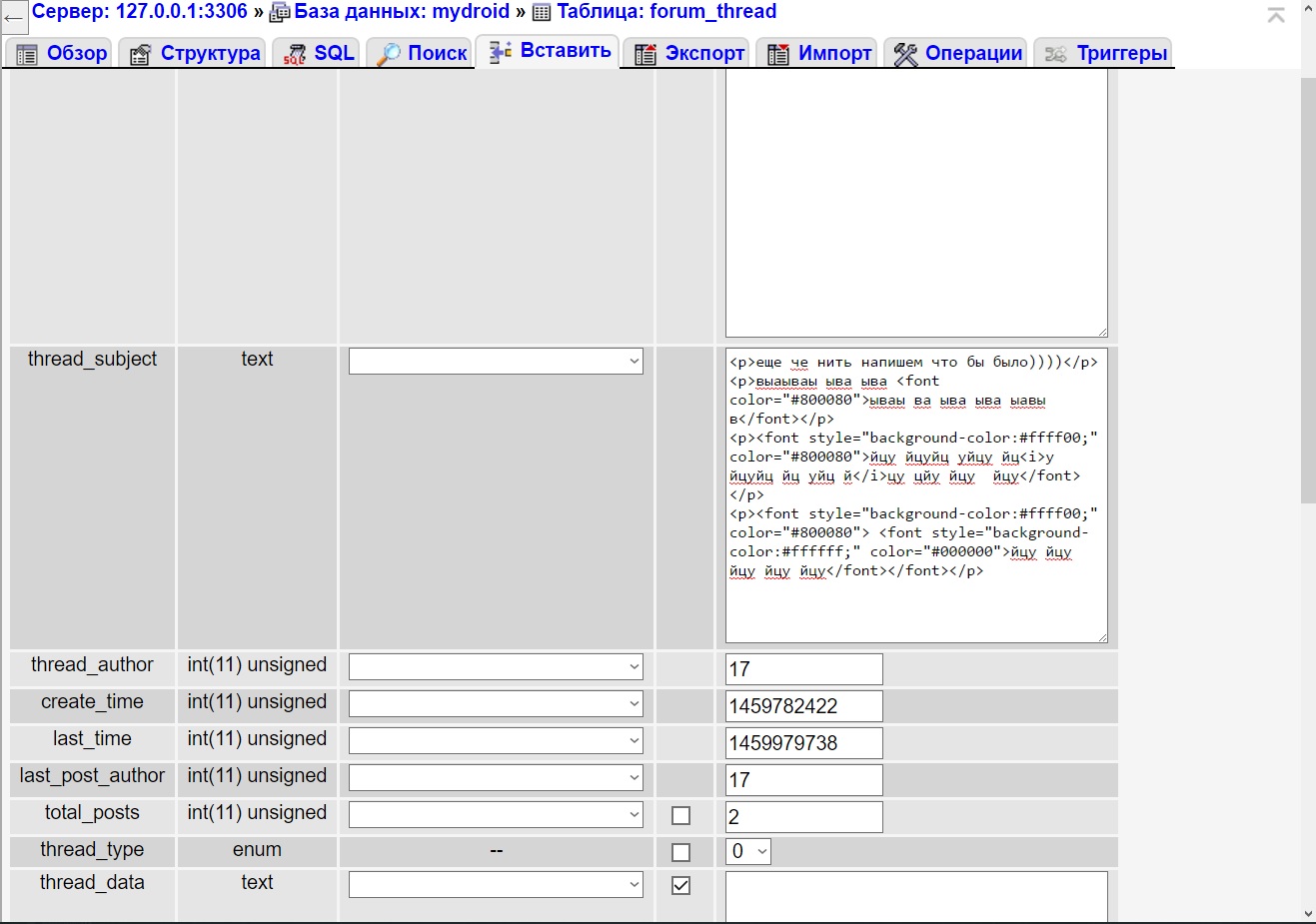

эммммм... на экране что? плевать что в текстареа и в бд.
На экране реезультат рендеринга браузером html кода а не его строчная интерпретация.
суть в том что это лишает всякого смысла использование редактора, html перестанет отображаться как html, тогда и зачем это?
Ты дальше не читаешь? Прежде чем текст из статьи отдается обратно в textarea для редактирования, html сущности декодируются обратно "&lt;" => "<"
ЗЫ честно говоря, я наверно переборщил с этим, надо было просто экранировать ковычки.
Blade, экран кавычек спасет от sql inj , а вот xss проскочит

Базе от xss ни тепло ни холодно, в ней текст лежит (который добавляется только из админки, комментов на сайте нет), если редактор умышленно вставил xss, то тут ничто не спасет, вырезку я не делал.
