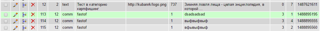

Всем привет.
Такая ситуация. При удалении выбранного администратором комментария (пример на скрине расположения.) Для примера, удаляю комментарий где ячейка rat = 4, надо вычислить из ячейки rat = 7 эти 4 . Извиняюсь за плохое описание, уже голова немного (а может и много) не соображает
