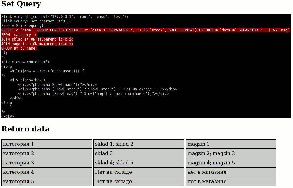

пример запроса
SELECT c.`name`, GROUP_CONCAT(distinct st.`data_s`) as `stock`, GROUP_CONCAT(distinct m.`data_m`) as `mag` FROM `category` c join sklad st ON st.parent_id=c.id join magazin m ON m.parent_id=c.id GROUP BY c.`name`
kantry, что-то не так, в принципе тоже самое как у меня
вот такое у тебя рисует?

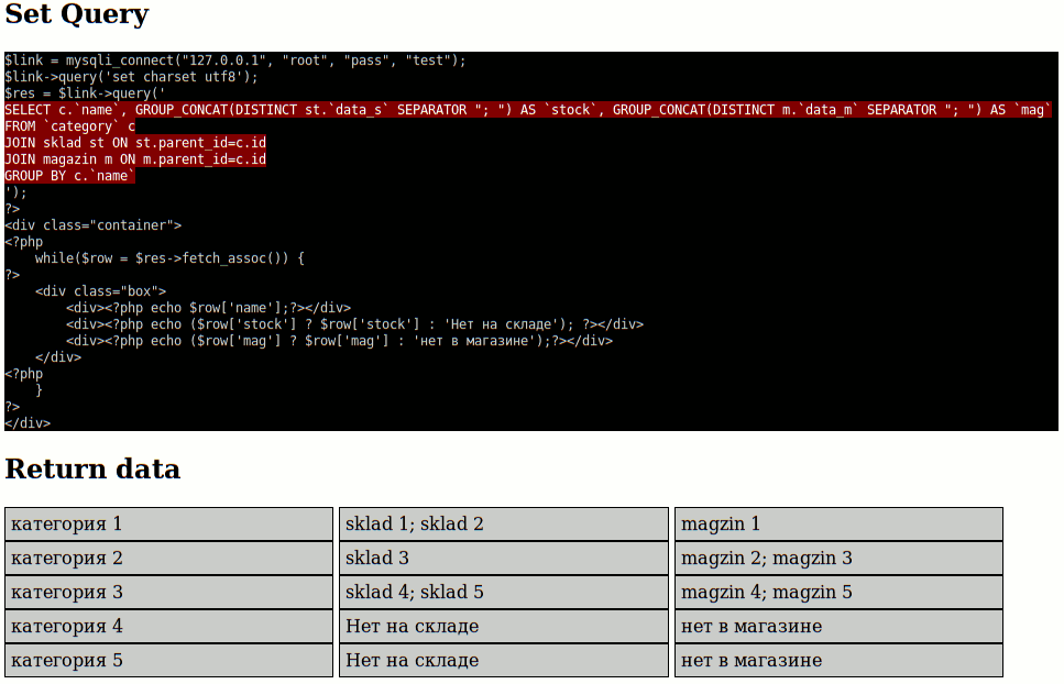

я же показал вывод из базы.
На картинке погляди, видно и запрос и вывод))
