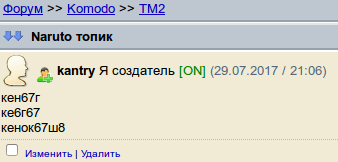

Iron_Man, Что то вы там мудрите
В файле /incfiles/func.php заменить
$out .= ' ' . $rights[$user['rights']];
на
$out .= ' ' . ($user['id'] == 1 ? 'Создатель' : $rights[$user['rights']]);
и достаточно

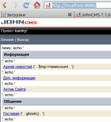

Бляха, у меня прикольно 3-й джон работает на php с дефолтными настройками
kantry, А на форуме не отображается
Так и в форуме надо так же сделать, там в нескольких местах придется доделывать
echo ($res['user_id'] == 1 ? 'Я создатель' : $user_rights[$res['rights']]);
