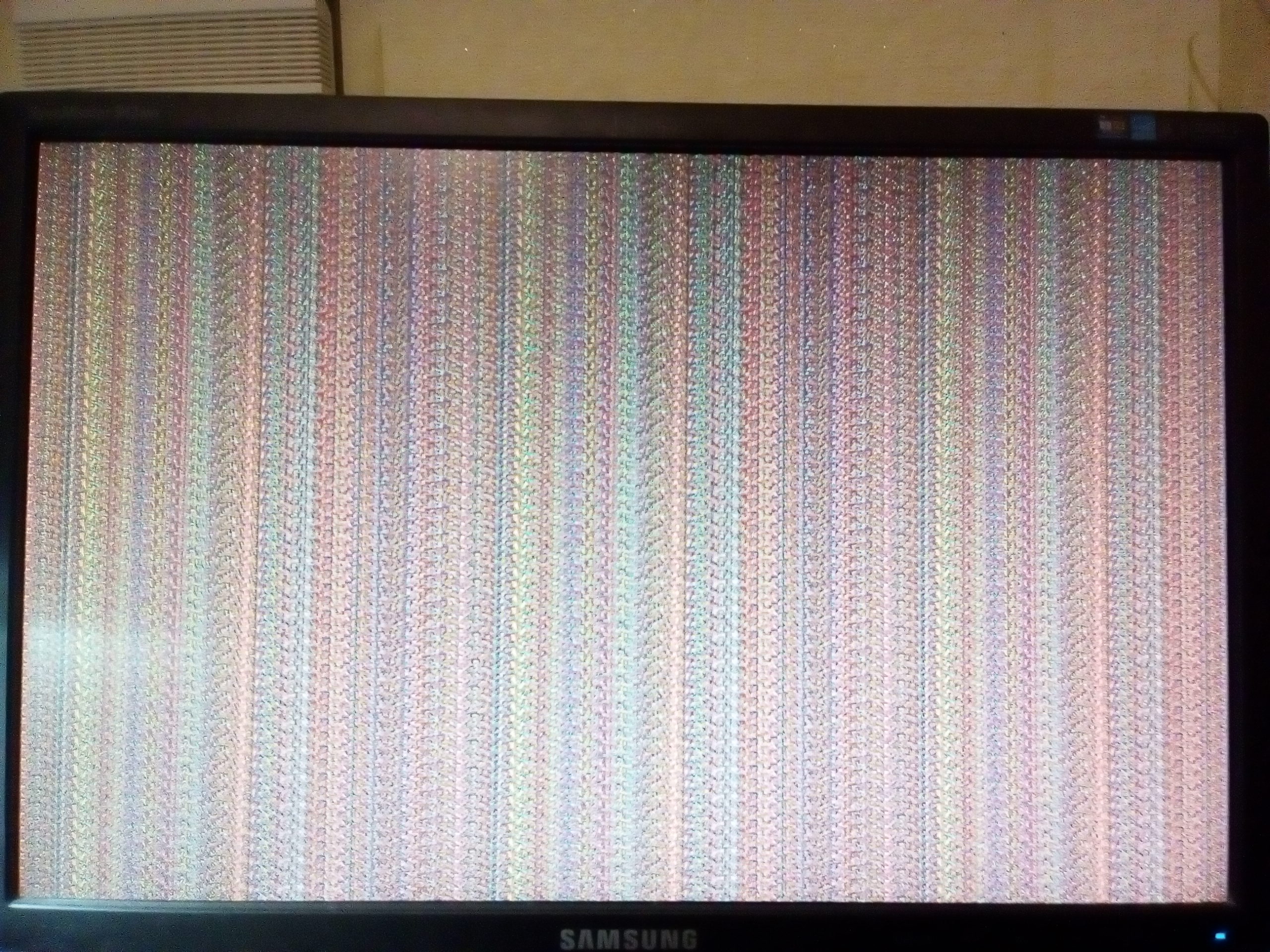

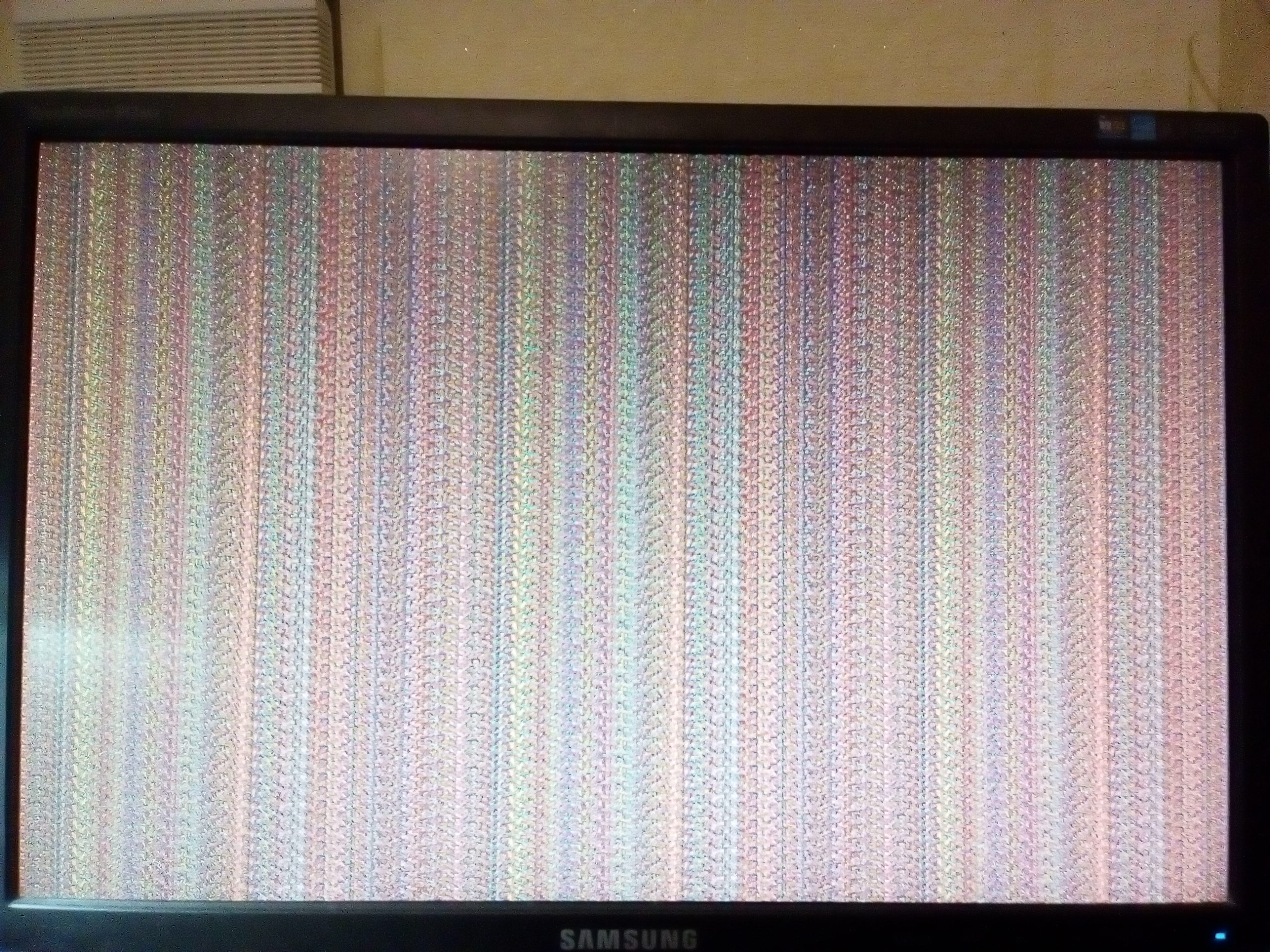

kantry, ну вот и Lubuntu у меня не встала. Картинка такая же, как и в Xubuntu была.
Добавлено: 30.07.2017 / 21:39
В чём тут проблема может быть?
# ДоХтор (30.07.2017 / 21:39)
Дрова на видео походу виноваты
# Simba (30.07.2017 / 22:00)
А как решить? Из под винды проблем с дровами нет. Только при попытке установки любой убунты, при чём выбор языка и заставка проходят нормально, а вот далее этого уже не идёт.
ДоХтор, красивая картинка)) А без установки система запускается?
