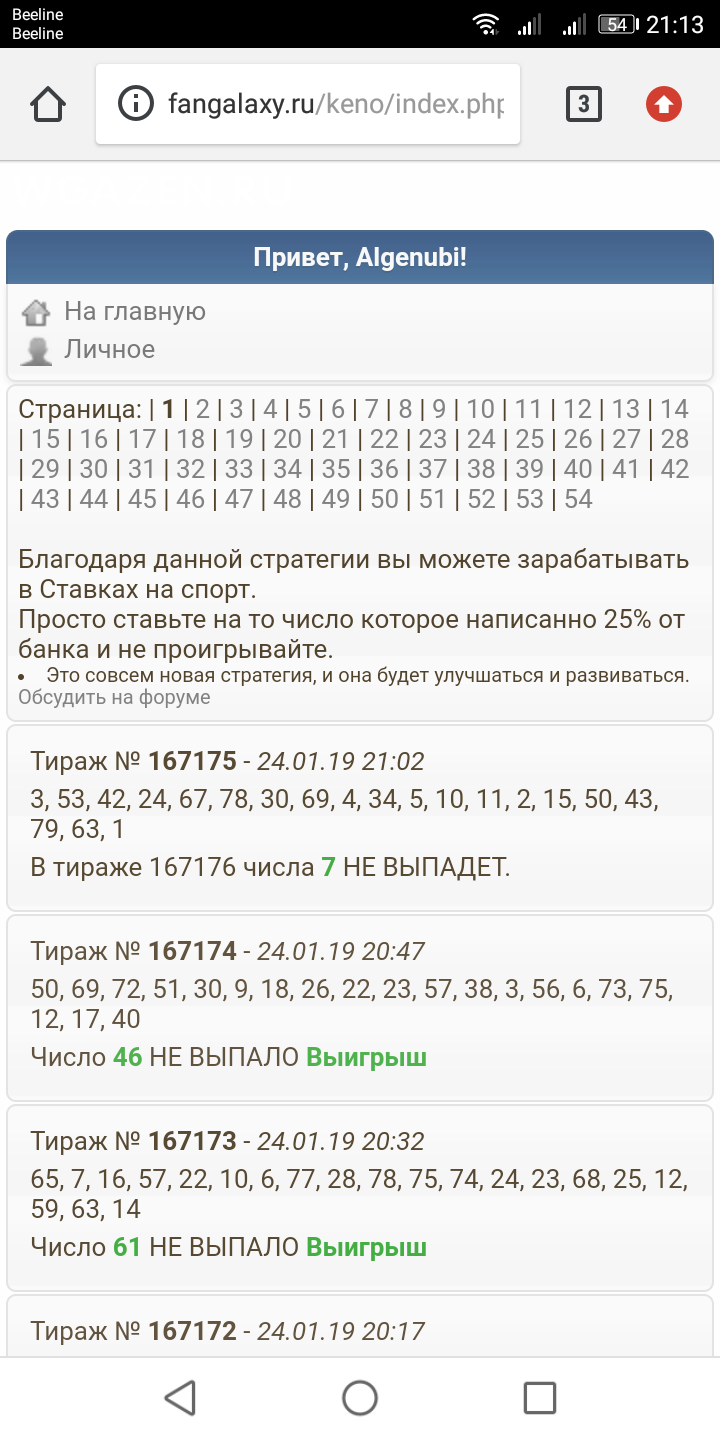

Помогите сделать так что бы страницы отображались так
1 |2 | 3 | 5 |..... | 53 | 54 | 55 |

Он видать интересуется, как вывести на страницу.
А делать это нужно так:
echo '<div class="topmenu">' . functions::display_pagination('index.php?', $start, $total, $kmess) . '</div>';

ViROSS, У тебя Кено уже с пострничкой, а если на сайте надо замени на то что я кидал свою постраничку
4 8 15 16 23 42
У меня граб, но добавляется в бд а потом уже выводится, поэтому постраничка не с граба.
