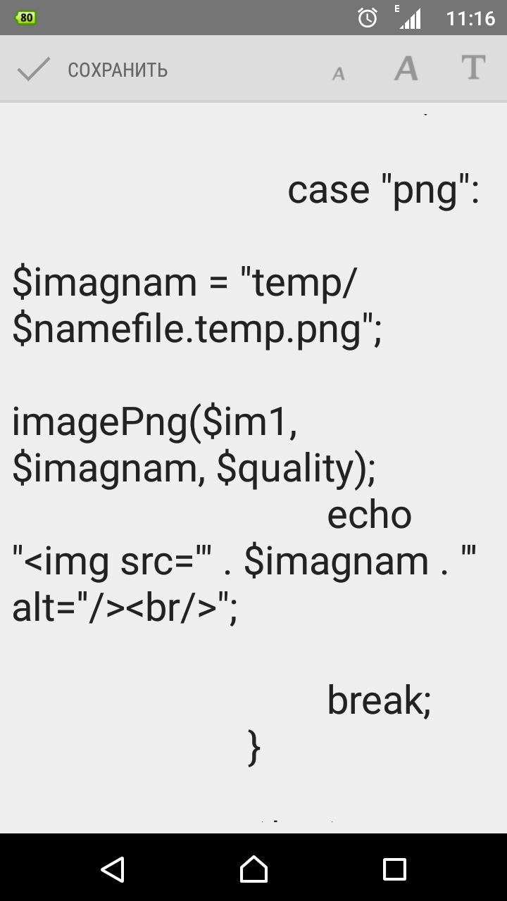

Вот залил картинку в галерею, и вот что написала галерея(((
Warning: imagepng(): gd-png error: compression level must be 0 through 9 in /home/u779973074/public_html/gallery/index.php on line 281
вроде как стандартный баг галлереи, там качество выставлено для jpg в процентах, а для png в уровнях. то есть 10 уровней. там условие надо добавить в третий аргумент. если это png то качество делить на 10
Koenig, Так, а где это менять, просто в галерею чаще будут заливаться скрины сделанные с помощью телефона и не хорошо будет если галерея будет постоянно ругаться.
юркин, ну ты же дал текст ошибки. в ней написан файл где, и в какой строке . как минимум туда глянь
там наверное будет что то типо
imagepng($im, $file, $quality);
вот там к третьему аргументу допиши /10
Koenig
юркин, наверное здесь
там два места похожих. не промахнёшься
поиск найдёт вызов функции
