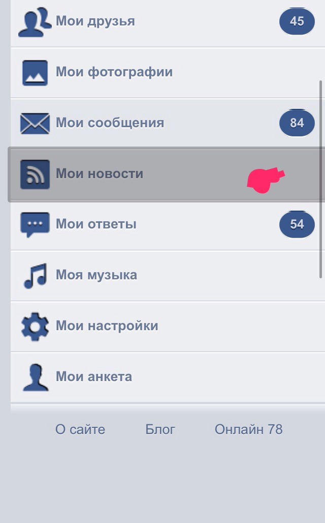

Как сделать что бы ссылки работали во всю длину? Например что бы зайти в какую нибудь ссылку на нажать на текст а мне надо вот как на скрине нажимаем например там где точка и заходит в ссылку

А в стиле где див который отвечает за блок ссылок вписать "display: block;", если не получится то сделать ссылку как див, вот так " <a class="название дива" href="ваша ссылка">Название</a> .
Есть еще пару вариантов, но они еще замудреннее.
все правильно, display: block;

ramzes, Я просто у себя так делал, знаю как делать, но название пунктов наизусть не знаю. Подсматриваю у себя в стилях.

Я в стилях вообще не разбираюсь как узнать какой блок отвечает, например диз на оф версий
# ДоХтор (19.10.2016 / 11:34)
Если не ошибаюсь, для этого используется html-тег <lable> тут текст, при клике по которому должен быт переход по ссылке </label>
lable или label?
echo '<div class="menu">' . functions::image('mmail.png') . '<a href="mail/"><label> Сообщение</label></a></div>';
Так сделал не получаеться
