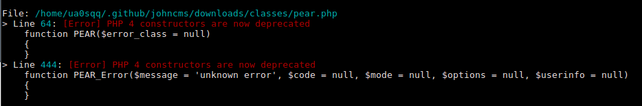

Simba, Там еще класс PEAR и PEAR_Error немного кривые, но я не нашел что бы они вообще использовались, можно удалить похоже.

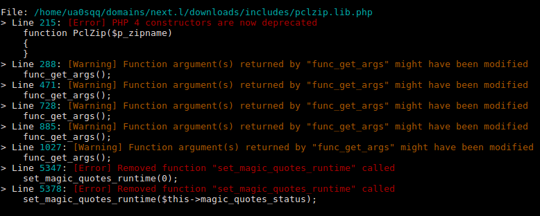

И pclzip тоже кривой, он к тому же на оффсайте давно умер. Используется только в "изготовлении" jar файлов, они вроде тоже уже умерли

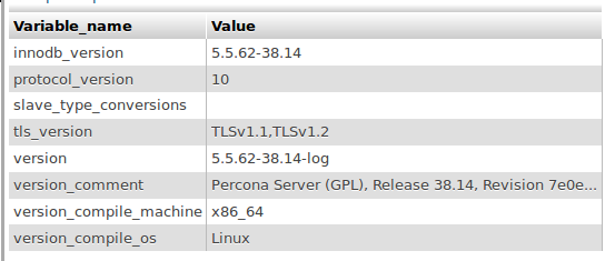

Видать там мускул (точнее вижу, что Перкона стоит) старый.
После 5.6 Мускул поддерживает Fulltext индексы на InnoDB

Хм. лет пять назад тоже сталкивался в итоге FULLTEXT не работал на innodb. Не помню на счет ошибок и прочего, но точно помню что приходилось юзать myisam.
Но тут на сайте кстати innodb, правда не знаю на сколько корректно оно работает с поиском щас, но ошибок не валит, а логику поиска я сильно не тестил.
