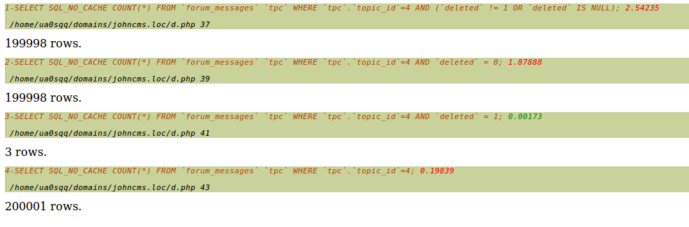

dilp, Не знаю сколько null в байтах места занимает, а вот скорость он неплохо убавляет
Нисколько вроде.
Скорость тоже не думаю что будет убавлять, просто там надо было переделывать все запросы чтобы не было комбо условия.

dilp, На небольших данных и не заметишь.

kantry, и в каком запросе у поля параметр был default null ,а в каком default 0 ?
dilp,
Со временем уберём комбо условие
Я там написал про логику, в общем то логичнее считать 0=открыто, чем null = не существует

dilp,
Еще тесты))
С логикой как раз норм. Если deleted не задано, т.е. null, то пост не удален, если задано, то удален.
# Simba (28.10.2019 / 10:06)
Если null, то пост не удален, если задано, то удален.
У меня плохо с логикой
Но все равно буду считать, раз null, то не существует
