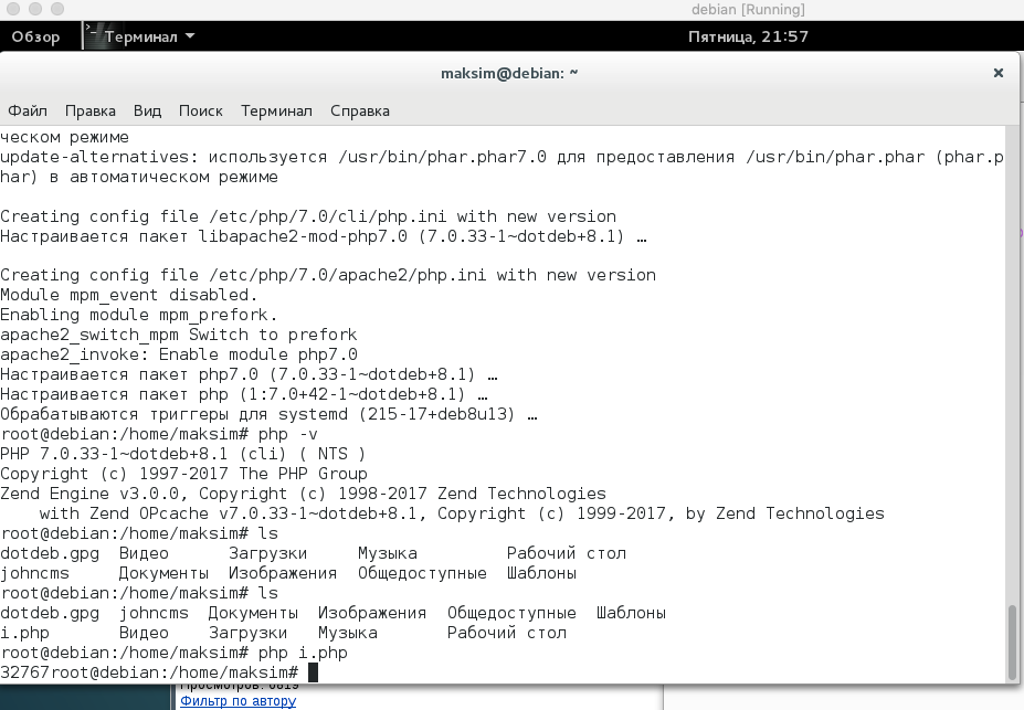

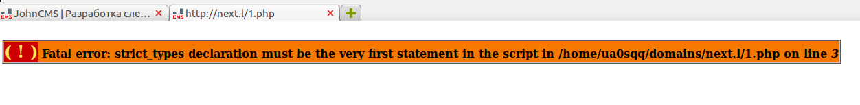

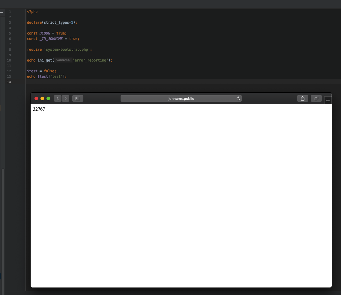

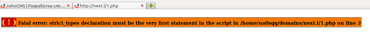

Чёт я даже на этом сервере не смог вывести ошибки гг.
<?php
declare(strict_types=1);
ini_set('display_errors', 'on');
ini_set('display_startup_errors', 'on');
error_reporting(E_ALL);
//phpinfo();
echo ini_get('error_reporting');
$test = false;
echo $test['test'];
Проверьте у себя кто нить выведет чё нить из ошибок этот скрипт?)
Simba, У меня вообще колом встает))
Где-то подвох есть гг. Поставил ща на виртуалке, тоже ниче не выводит гг

А кинь php.ini свой
kantry
Simba, Это php.ini в php 7.4 у меня сейчас включен.
В 7.2 сейчас проверил, та же фатальная ошибка.
