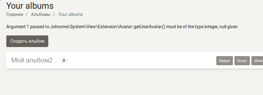

Simba, А скрин? Так то неплохо бы было все на показалось свалить))
Ну у меня когда в функции кидаешь неверный тип, оно ругается, но такой ругани не было) Короче х.з.)
Simba, Да хрен с ним)) Хороший стук всегда наружу вылезет((С)сленг мотолюбителей)
Simba, Нашел вроде, там похоже где то в запросе join без left. Создай новым юзером альбом без фотки.
Создавал, всё норм.

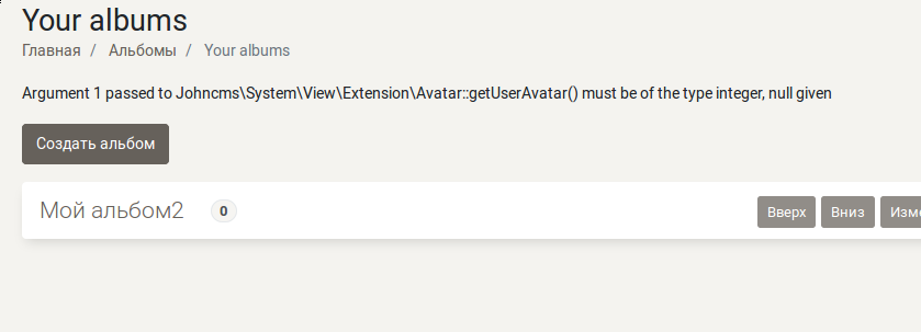

# Simba (27.12.2019 / 23:04)
Создавал, всё норм.
Ну на тебе еще скрин))
