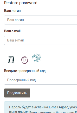

kantry
AlkatraZ, В восстановлении пароля кол-во цифр не совпадает, где то оно настраивается?
if (! $nick || ! $email || ! $code) {
            $error = _t('The required fields are not filled');
        } elseif (! isset($_SESSION['code'])
// || mb_strlen($code) < 4 // на входе иногда показывает 3 цифры
|| $code != $_SESSION['code']) {
            $error = _t('Incorrect code');
Символы а не цифры))
AlkatraZ, Ну вот картинка, а то ты не понял ничего похоже))
kantry, просьба в следующий раз кидай ссылку на код Гитхаба, а то я по началу перепутал и стал отвечать про то, как формируется "восстановительный" код.
А что касается данного момента, тут все просто.
Для Капчи мы параметры не задаем и используем по-умолчанию.
А там по умолчанию стоит 3 : https://github.com/mobicms/cap ... p#L31
Решение: просто уменьши цифру в условии до 3
AlkatraZ, Я про что и спрашивал, надо или там или, тут длину изменить))
