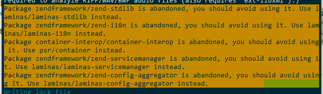

Вроде установился но только вот чё выдало
# cuHyc (04.01.2020 / 09:24)
Пакет zendframework/zend-stdlib заброшен, вы должны избегать его использования. Вместо этого используйте laminas/laminas-stdlib.
Ничего страшного.

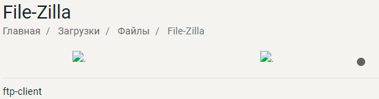

Simba, товарисч, вообщем установилось и сразу заметил такой трабл, ну может это у меня чего отвалилось... скрины в зц не показывает, а если кликаю по ссылке - показывает
# cuHyc (04.01.2020 / 09:44)
Проверь включено ли расширение imagick. Надо будет добавить ещё проверку на это.
Бывший человек
# Simba (04.01.2020 / 09:46)
extension = imagick - включено
