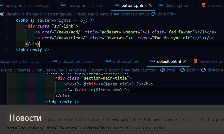

товарисч, я немножечко не по теме, но как вот эту разметку
<div class="svf-link">
        <a href="/news/add/" title="Добавить новость"><i class="fad fa-pen"></i></a>
        <a href="/news/clean/" title="Очистить"><i class="fad fa-sync-alt"></i></a>
    </div>
запхать в переменную...?
к примеру я пишу так
<?php $this->layout('system::layout/default', [
    'title'      => _t('News'),
    'page_title' => _t('News'),
    'icons_adm' => 'ну как бы сюда разметку не получается воткнуть'
Добавлено: 09.01.2020 / 18:39
# cuHyc (09.01.2020 / 18:29)
<a href="/news/clea
Получится.
Добавлено: 09.01.2020 / 18:41
    'icons_adm' => $this->fetch('news::buttons'),
Можно ещё так.
Создаешь доп файл buttons.phtml с кнопками и получишь нужный результат.
¯\_(ツ)_/¯

Simba, но чё то не воспринимается как разметка

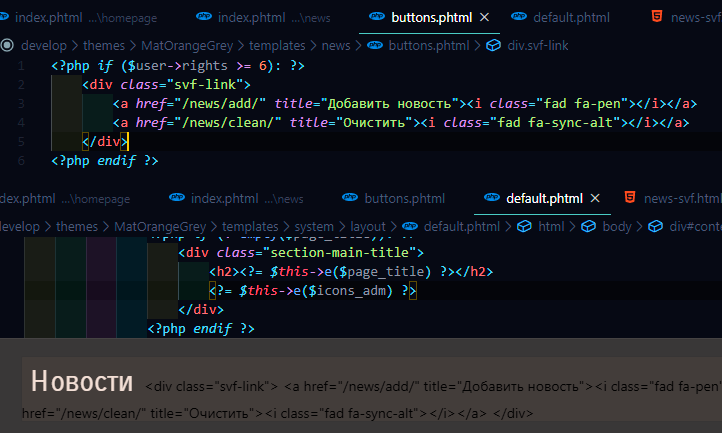

AlkatraZ, если честно - нихрена не понял но как бы сейчас уже вопрос в другом - почему в местно разметки - текст выводит - раз выводит значит путь верно прописан

# cuHyc (09.01.2020 / 19:29)
Потому что убери $this->e()
Это экранирование

ну пока вот этот вопрос встал...
ну это как бы зависимость - если я захочу в модулях по разному выводить заголовки... в данном моменте у меня в новостях в блоке с заголовком - кнопки добавит\очистить
