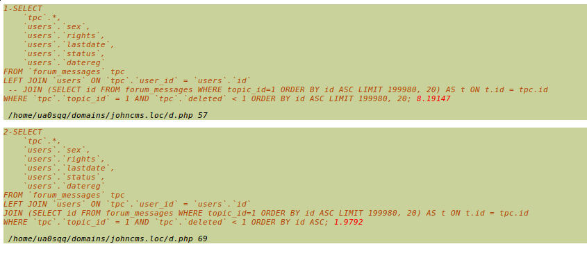

AlkatraZ, Простой альтернативы то и нет
Кнопки вперед-назад, не надо все страницы показывать.
Вычислять по where ай-ди нужную страницу.
Фигня все это. Отказаться от пагинации на форуме нет шанса, иначе сильно теряешь в удобстве.
Выборка по ID уже легче, но опять таки, не вычислишь соседние страницы без доп. запроса. Точнее, хитростью то это можно сделать, но вот дальние страницы не получится.
Вот статья с рассуждениями по этой теме
Для нас полюбому, пока альтернативы OFFSET не вижу. Предложенные в статье ванианты нам не подходят.

AlkatraZ, Что бы не терять в удобстве можно несколько костыльный способ попробовать использовать
Зачем? Форум - не чат.
Сильно много сообщений в теме обычно не бывает.
А LIMIT OFFSET все таки классический и понятный метод.
Вполне возможно, что в новых версиях и мускул оптимизировали по этому поводу.
Статьи то (которые жуют эту тему) довольно старые.
