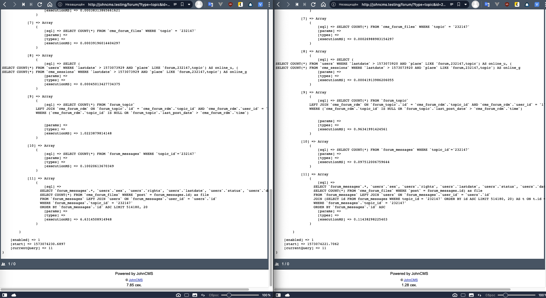

# kantry (06.11.2019 / 12:54)
AlkatraZ, Что бы не терять в удобстве можно несколько костыльный способ попробовать использовать
Бегло потестил на теме с количеством постов в 500к и жирной бд вроде работает даже не плохо.
Какие подводные камни? Изучал вопрос?
Быстрое гугление вызывает сомнения на счет работы данного решения в обычном mysql.
Simba, А что именно ты нагуглил? Запрос то независимый(один раз выполняется), проблем никаких не должно быть, он просто заметно облегчает основной запрос.
# kantry (07.11.2019 / 08:25)
Ну там жалуются на лимит в подзапросах.
Всего: 1376
