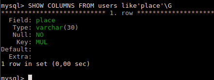

AlkatraZ, Колонка для url короткая
/library/?act=moder&type=dir&id=2
1406 Data too long for column 'place' at row 1 in /home/ua0sqq/domains/next.l/system/src/Users/UserStat.php:80
Статья 10 летней давности.
С тех пор и идет хайп. Но может уже неактуально?
# kantry (07.11.2019 / 14:28)
Это с базы данных ругается?
Придется в таблице расширять поле.
