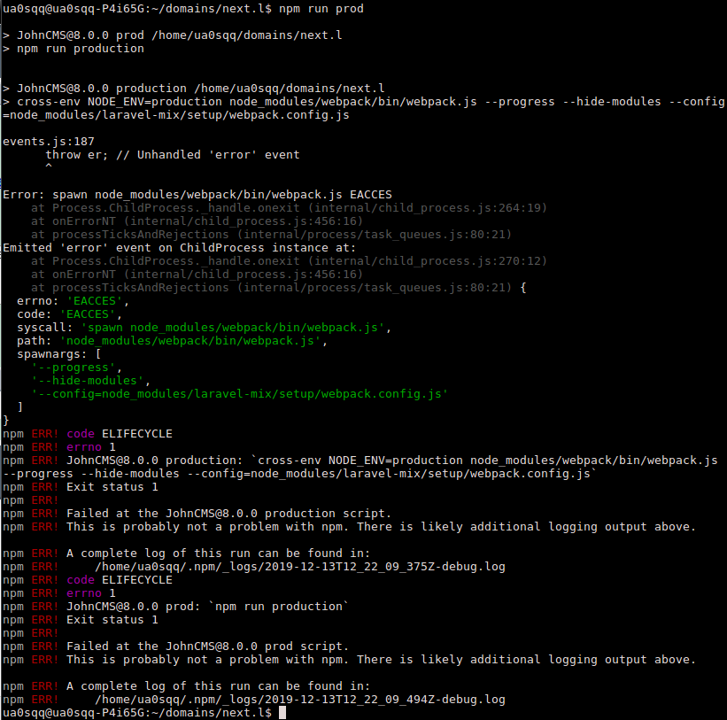

Simba, Ты чего там опять в пакеты напихал?
error This is probably not a problem with npm. There is likely additional logging output above.
Блин, я в тот раз полдня провозился с элементарным css файлом, кое как скомпилировался
# kantry (13.12.2019 / 15:02)
Некоторые пакеты обновил и слайдер подключил. Ничего такого. Ты npm install делал? )
Добавил на гит скомпиленные файлы. А то у тебя там чёт всё совсем грустно
Simba, Делал, там все нормально проходит. В run prod орать начинает, и там что то ничего не понятно

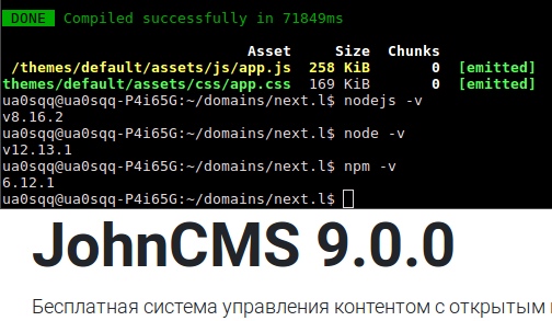

Добавлено: 13.12.2019 / 15:40
# kantry (13.12.2019 / 15:25)
Ща расчехлю линукс на виртуалке и проверю
Добавлено: 13.12.2019 / 15:46
Ну работает как и ожидалось )
