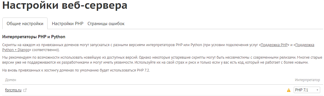

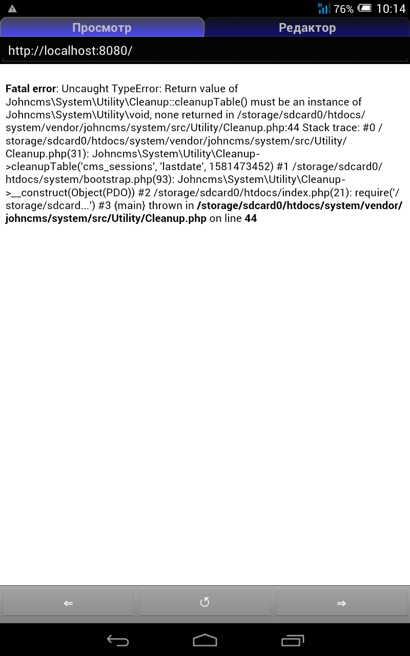

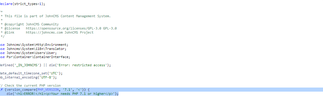

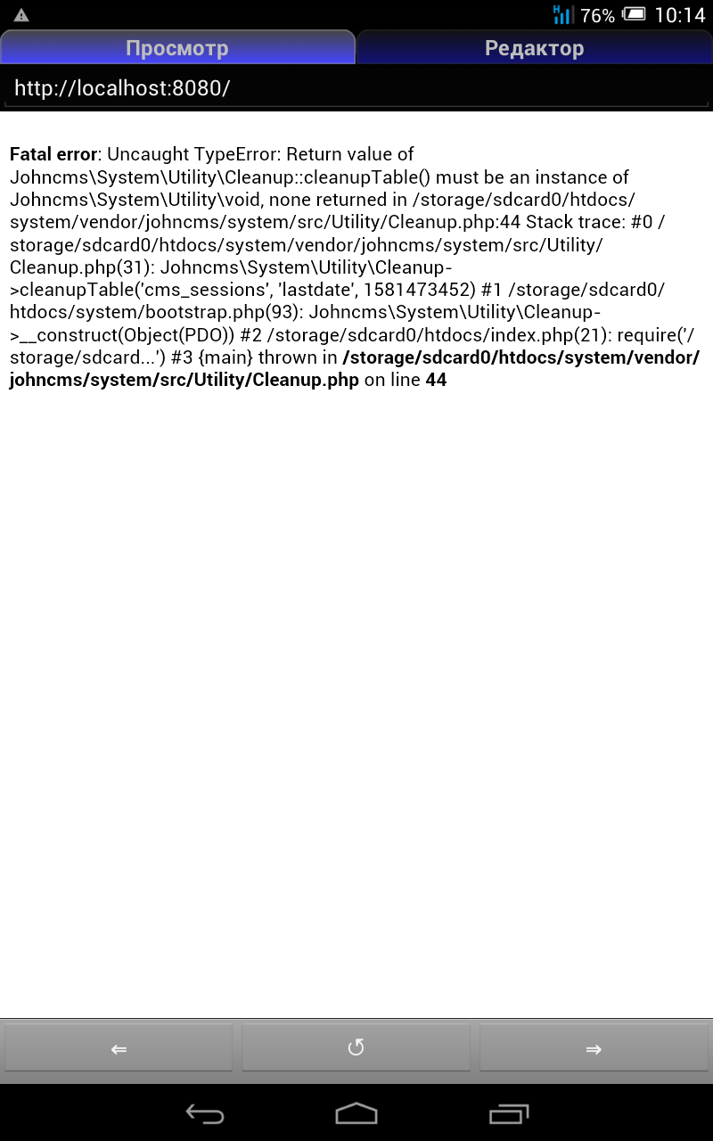

А что если я изменю требовоние версии php 7.1 и установлю будет работать?)
Jesk, Появится куча фатальных ошибок, хотя их все можно исправить, безтпоследстаий для функционала.
private function cleanupTable(string $table, string $timestampField, int $condition)// : void
JohnCMS
kantry, Поставил на бегет вроде работает ошибок пока не обнаружил
JohnCMS
kantry, Фатальных ошибок нету походу ничего не изменял.
Jesk, Значит там 7.2 стоит )
Был бы не 7.2 видел бы ошибку что нужно php 7.2 и выше.

Simba, Я это изменил требования версии php

# Jesk (13.02.2020 / 10:09)
Нет смысла изменять требование, систему не обманешь.
Почти все применяемые библиотеки имеют требования 7.2 и выше, при разработке применяются специфические приемы новых версий языка.
Принудительно понизив требования ты просто получишь кучу явных и скрытых непредсказуемых ошибок. Поэтому чем тратить время на "обман" движка, лучше это же время потратить на поиск адекватного хостинга.

# kantry (13.02.2020 / 17:23)
AlkatraZ, Не знаю У меня все работает
За версию 7.1 ничего сказать не могу (я выше имел в виду более старые), там вроде бы ничего такого не использовали, что могло бы нарушить работу.
Я уже не помню где, но вроде где-то использовал приведение объект->массив.
Если это в Джоне, тогда на 7.1 работать не будет.
Да и в чем все таки проблема? 7.1 (как уже и 7.2) - это уже мертвая, то есть официально не поддерживаемая версия. Зачем с нею мучаться? Потрать лучше это время на поиск адекватного хостинга.
