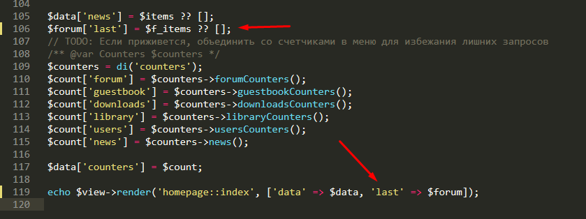

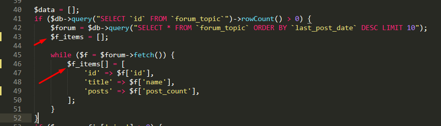

Simba, Fatal error: Uncaught Error: Cannot use object of type PDOStatement as array in /var/www/vh4163/data/www/fonext.ru/modules/homepage/index.php:106 Stack trace: #0 /var/www/vh4163/data/www/fonext.ru/index.php(48): include() #1 {main} thrown in /var/www/vh4163/data/www/fonext.ru/modules/homepage/index.php on line 106
¯\_(ツ)_/¯

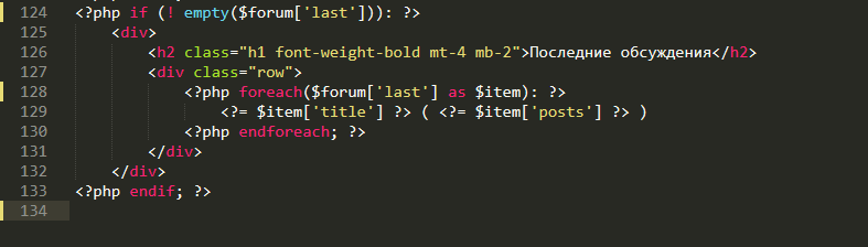

Что не так в 106 и правильно ли в 119 строке?
¯\_(ツ)_/¯

# PaRtiZzaN (24.02.2020 / 14:36)
В 119 правильно, но при такой записи ты в шаблоне неправильно пользуешься.
В 106 не вижу проблемы в тех кусках скринов, которые ты кинул
Добавлено: 24.02.2020 / 14:56
Вообще я не вижу смысла в том, что ты создал отдельную переменную forum.
Ты создал себе только лишних проблем)
Тебе достаточно было переименовать переменную items, в которую собираются темы.
