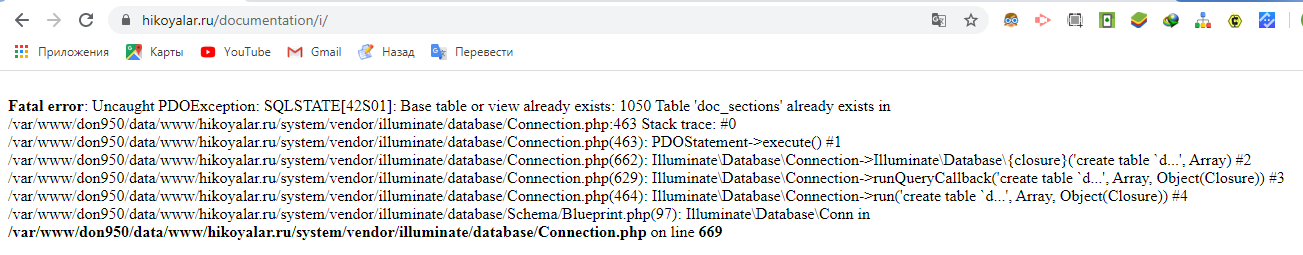

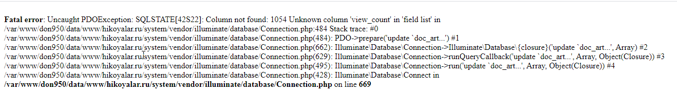

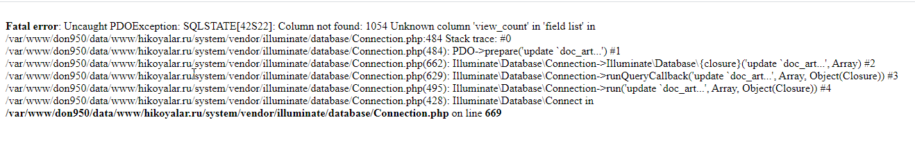

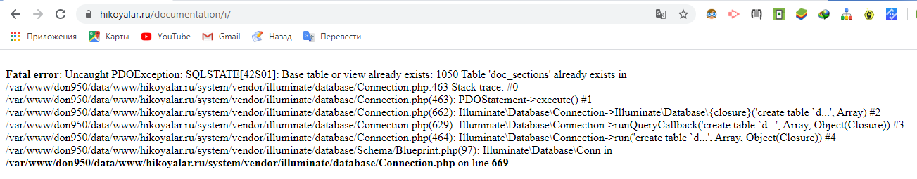

Chaqmoq
вышел ошибки
i vot
Да, была ошибка в установщике. Не создавалось поле view_count
Исправленный архив.
# Chaqmoq (26.03.2020 / 21:48)
вышел ошибки
Удали таблицы doc_articles и doc_sections, обнови файлы модуля из архива выше и переустанови заново.
# Simba (26.03.2020 / 21:59)
работает спасибо)))

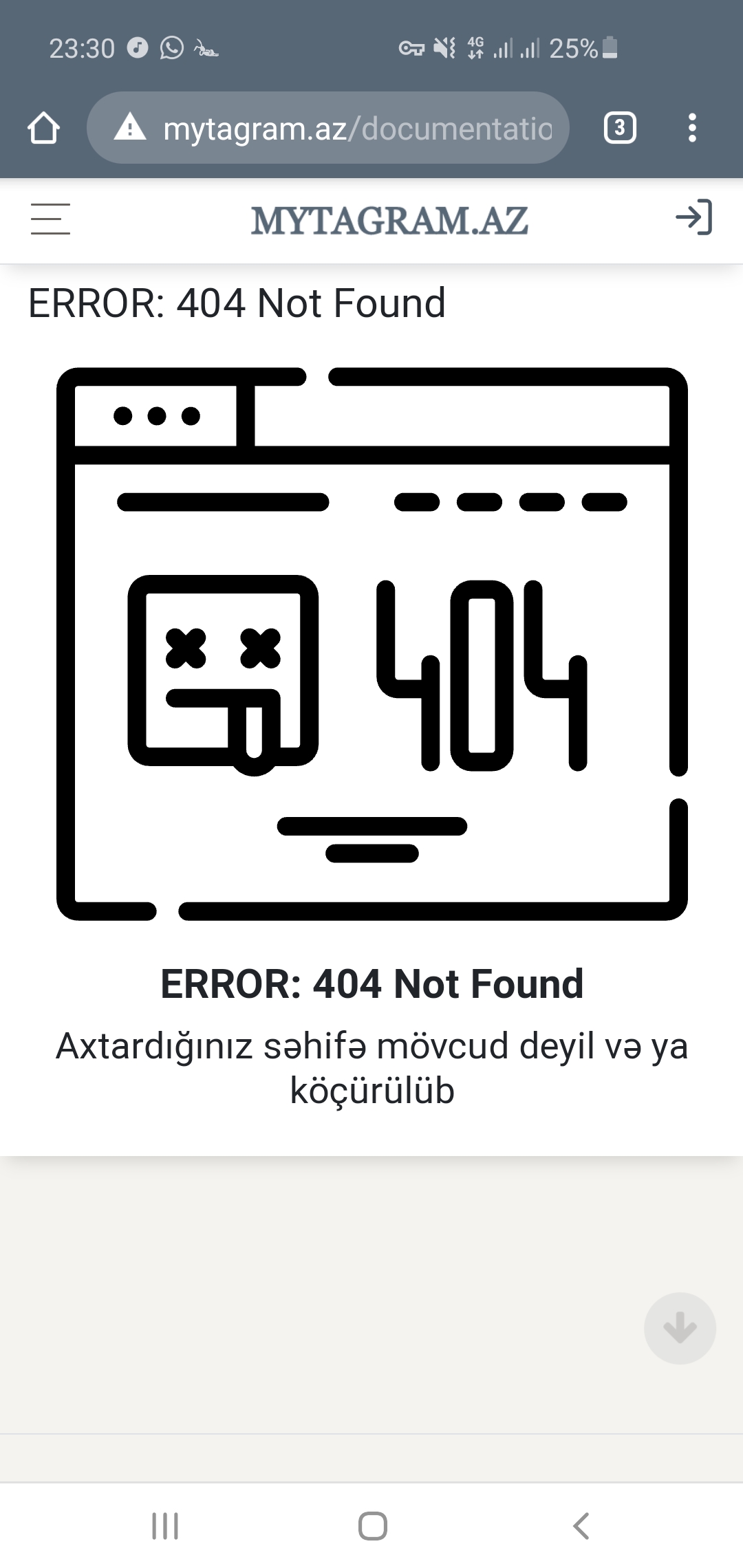

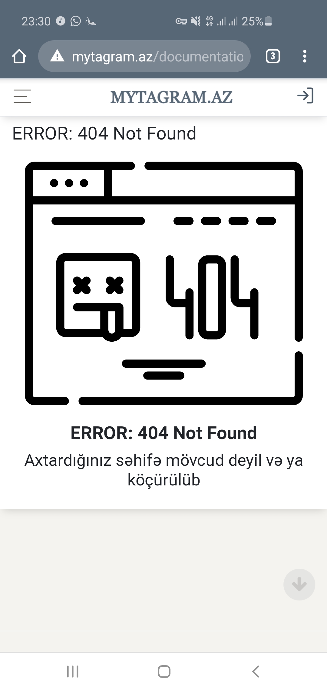

У меня не получилось
mytagram.az/documentation/
kazimlianar13, В файле  config/routers.locale.php все верно написал?
# Serghei (07.10.2020 / 23:38)
Я исправил ошибку спасибо
