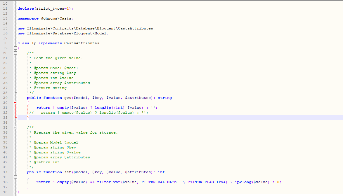

вот так
# КоляН (13.05.2020 / 00:01)
вот так
Похоже на правду. Главное чтоб редактор пробелы чем нить не заменил) Удали и заново расставь)
Админ, как сантехник - одна ошибка и все в дерьме
Добавлено: 13.05.2020 / 00:03
Simba, заработало
Добавлено: 13.05.2020 / 00:08
как полностью Ip_php замнил

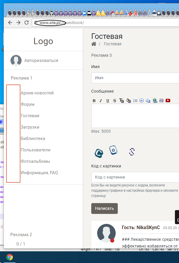

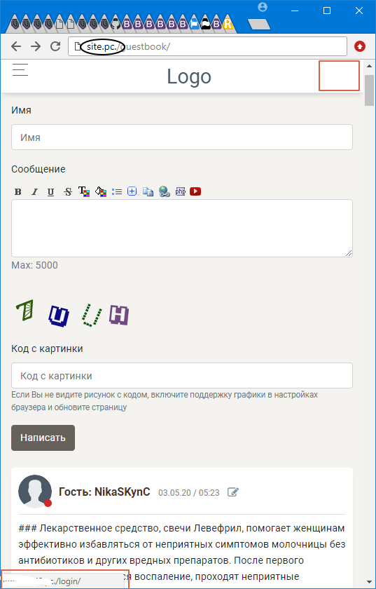

Доброго времени суток. вопрос по svg-иконкам.
Когда что-либо редактирую на сайте и есть необходимость посмотреть как выглядит та или иная страница для гостей, чтобы не разлогиваниться каждый раз.
на локальном сервере (Open-server) в адресной строке после адреса, перед слешем ставлю просто току (см. скрин);
На виртуальном сервере перед адресом добавляю WWW.
но пропадают иконки.
Вопрос: Как настроить отображение иконок не настраивая переадресацию на основной адрес?
Режим инкогнито для этого есть в браузере.
Simba, есть, но не в каждом и неудобно переключаться
Да в любом современном браузере есть.
З.Ы. Штатно урлы к иконкам строятся с доменом, который указан в конфиге. По этому пока никак не исправить это.
а в ручную если? в каком(их) файле(лах) прописана переменная НомеУрл к иконкам?
Распакуй в папку system/src/System/View/Extension с заменой.
Simba, благодарю. все конки заработали.
