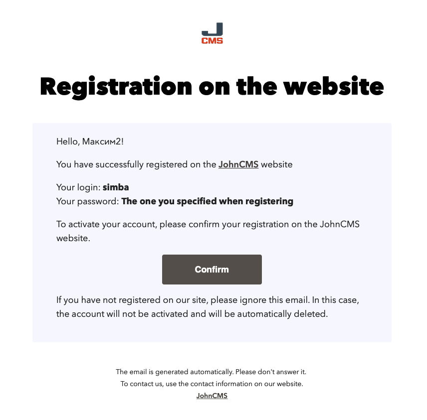

В JohnCMS теперь можно отправлять полноценные письма в html формате. Более того в письмах есть поддержка шаблонов. В письмах как и на всем сайте есть основной шаблон, который является общим практически для всех страниц (header/footer). Сам текст письма - это контентная область, которая в разных письмах может выглядеть по разному.
Базовых шаблонов может быть несколько и каждый шаблон сообщения может использовать любой базовый шаблон.
Всё это позволит вам менять базовый шаблон не меняя все шаблоны писем. Например: вы можете сделать несколько шаблонов на все времена года, зимний, летний, весенний, осенний и менять их когда это необходимо. При этом вам нужно будет поменять всего лишь 1 файл, а шаблоны писем менять не придется вовсе.

З.Ы. В прикрепленном файле пример готового письма.

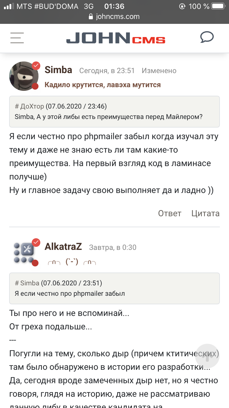

Simba, А у этой либы есть преимущества перед Майлером?
Simba
# ДоХтор (07.06.2020 / 23:46)
Я если честно про phpmailer забыл когда изучал эту тему и даже не знаю есть ли там какие-то преимущества. На первый взгляд код в ламинасе получше)
Ну и главное задачу свою выполняет да и ладно ))
# Simba (07.06.2020 / 23:51)
Ты про него и не вспоминай...
От греха подальше...
Погугли на тему, сколько дыр (причем ктитических) там было обнаружено в истории его разработки...
Да, сегодня вроде замеченных дыр нет, но я честно говоря, глядя на историю, даже не рассматриваю данную либу в качестве кандидата на использование в своих разработках.
Тоже верно )
