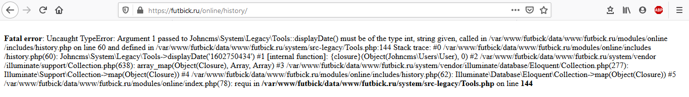

У меня такая ошибка при просмотре истории онлайна

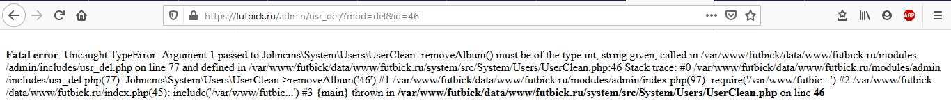

И такая при попытке удалить пользователя

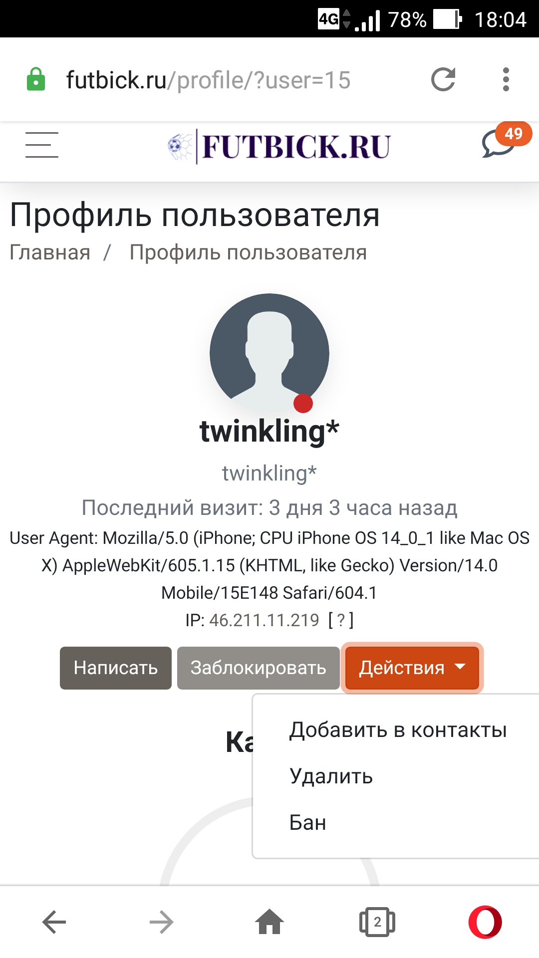

А ещё для администраторов нет ссылки "Редактировать анкету" у другого пользователя, либо я слепой.
При переходе по нужно ссылке такая возможность, конечно, есть.
Действия - Изменить. По логинам проверю, возможно действительно косяк в букве.
Похоже на то, что используется не mysqlnd и из базы возвращается неправильный тип переменных.
Simba, Не вижу ж))
Hat-Trick, А, ну там строгая проверка. Это из-за mysqlnd не отображается кнопка)

Simba, Simba, проверил я на сервере, вроде включен mysqlnd
ещё в чем может быть причина?
Он может быть включён, но php собран без него. Такое часто встречается на хостингах с isp manager там по умолчанию идут какие-то кривые сборки php в которых не используется mysqlnd
Simba, понял, буду разбираться, но получается скорее всего в этом проблема?
может можно как-то перепроверить это?
