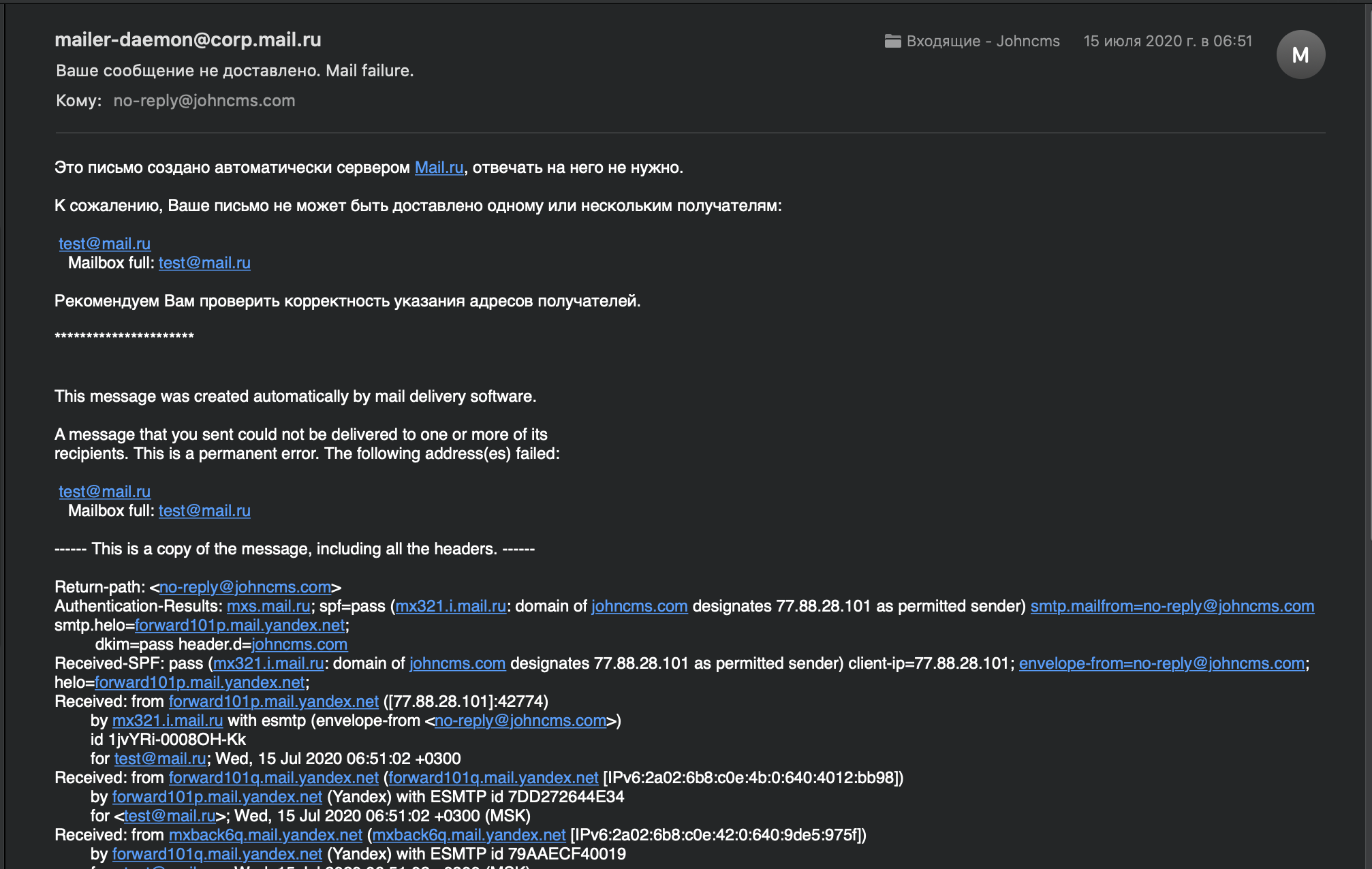

Hat-Trick, спам пусть проверяют. Ты ж через mail не заморачивался наверное с отправкой html версии письма?
Возможно гугл обычный текст не считает спамом, а html считает.
Добавлено: 02.11.2020 / 11:16
Опять же самый надежный способ настроить отправку через smtp и не париться.
# Simba (02.11.2020 / 11:16)
Ну вот я им и говорю, проверяйте все папки вообще. Они пишут что нет ничего. Но я слабо доверяю всё равно всякие кадры бывают. Мне же почему-то приходит. Проверю потом на большем количестве пользователей и отпишусь где-нибудь если проблема подтвердится и будет достаточно серьёзной.
# Hat-Trick (02.11.2020 / 11:17)
обычно на email отправителя когда письмо не доставляется приходит инфа о том что письмо не доставлено. Выглядит примерно так
