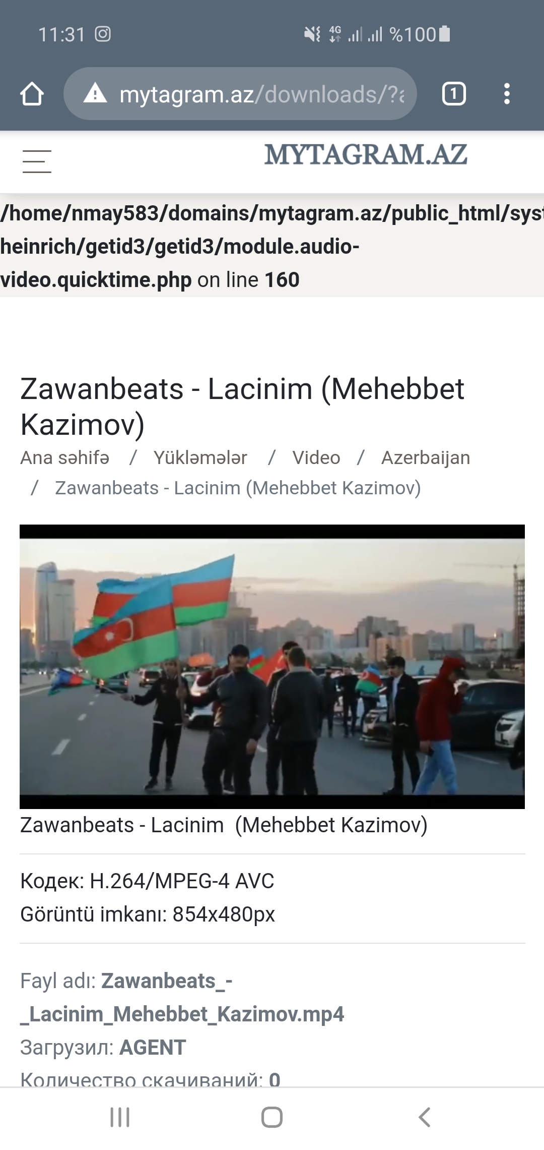

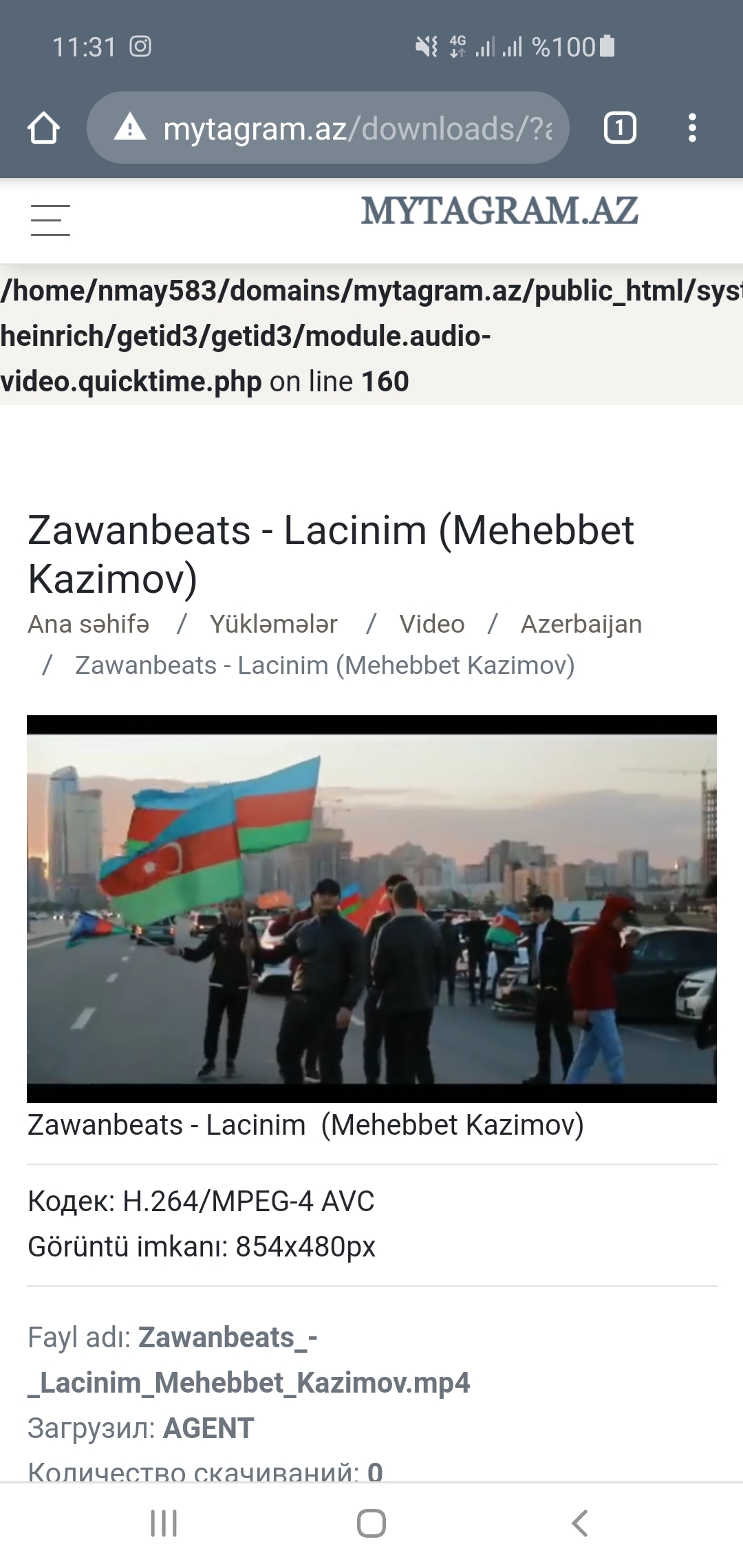

Здравствуйте, загрузил видео для скачивания, то возникла такая ошибка
http://mytagram.az/downloads/? ... d=129
ошибка

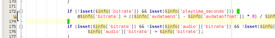

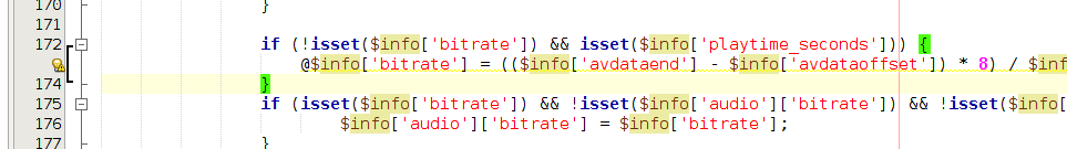

kazimlianar13, Надо Макса заставить, обновить getID3
И проверь чем у тебя о4т оригинала отличается файл
https://github.com/JamesHeinri ... #L160
Добавлено: 14.11.2020 / 11:08
У тебя файл какой то неправильный, на этой строке, такой ошибки не может быть в принципе!
Там вообще нет деления
Собаку вот тут в начале строки поставь(у тебя на другой строке это)
kantry, спасибо брат поправил))

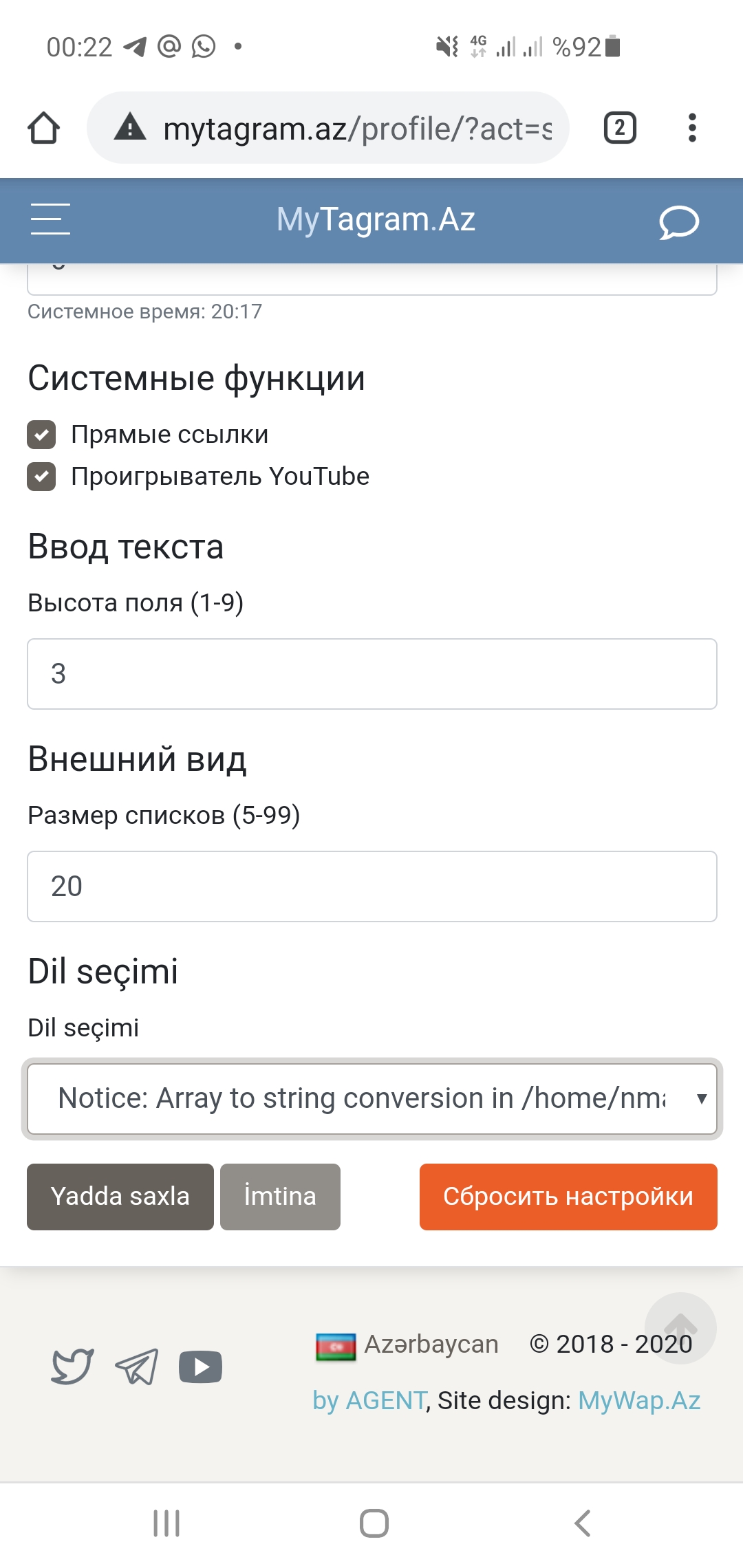

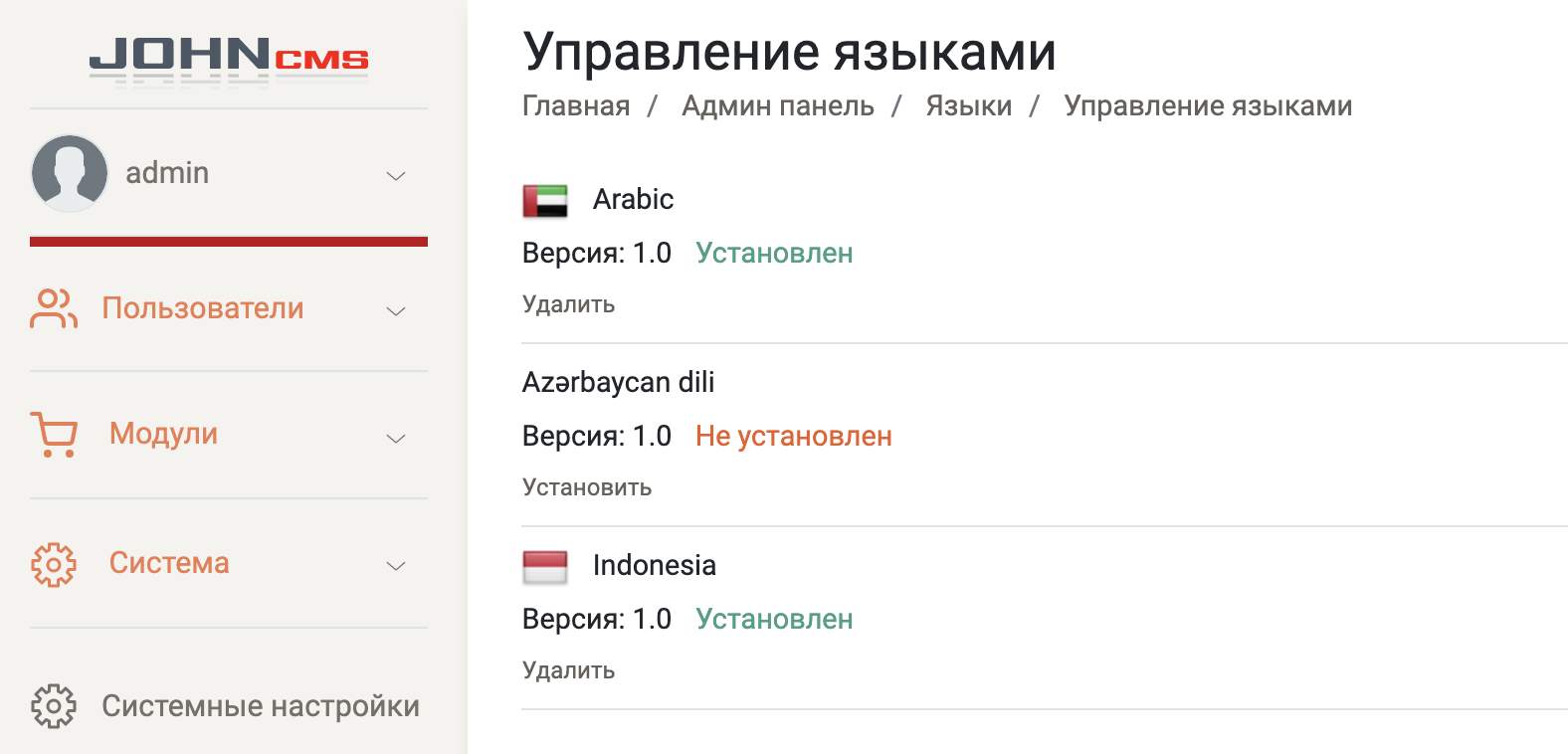

Я добавил азербайджанский язык, выбор языка был таким. что не так

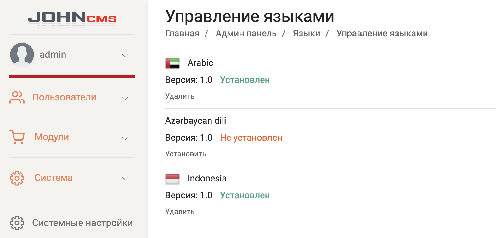

kazimlianar13, на https://translate.johncms.com перевели на азербайджанский полностью. Я добавил перевод, он теперь доступен для установки через админку. Зайди в админку > система > настройки языка > Управление языками.
P.S. Это будет работать если у тебя JohnCMS 9.3)
# kazimlianar13 (17.11.2020 / 23:19)
Замени файл: modules/profile/templates/settings.phtml тем, который в архиве. Ошибка пропадет.
Simba, большое спасибо.
