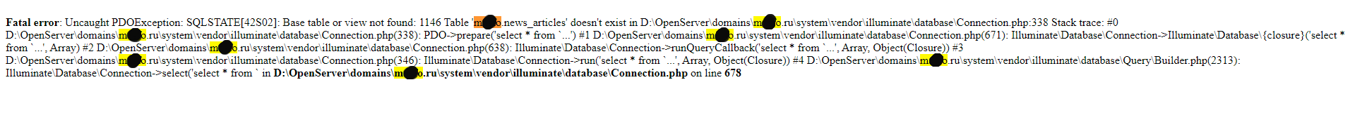

Такая вот ошибка
VGB
А это после 3 шага установки
VGB

Так, ладно, с первым разобрался, не хватало таблиц после установки. Залил в ручную с 9.3 джона. Заработало, но при установке да, была ошибка(2 скриншот).
Добавлено: 25.01.2021 / 17:06
Но так работает все, сколько должно быть таблиц в базе на 9.4 ?

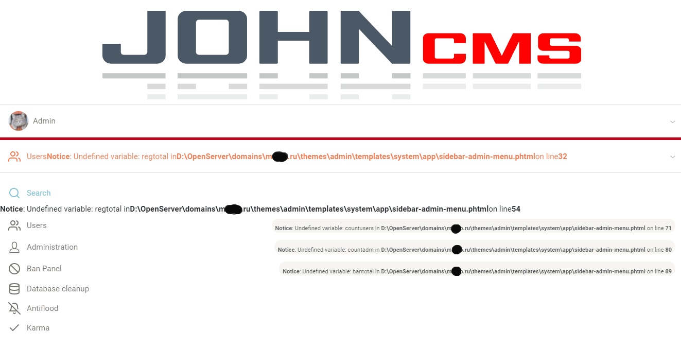

VGB
Тема "admin" в системных настройках.
VGB
Боковую панель растянул, дабы видеть полностью

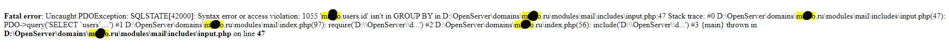

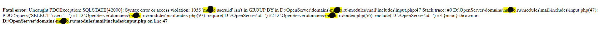

Уведомления - почта (когда пришло сообщение) site/mail/?act=input
VGB
Сам диалог открывается) растолкуйте пожалуйста, что к чему
# Suleymanov (25.01.2021 / 16:38)
Плохо опэнсервер работает у тебя судя по всему. Установка не занимает столько времени.
Можешь попробовать погуглить почему так медленно работает или попробовать версии mysql покрутить в настройках.
Ну в крайнем случае можешь открыть index.php в папке install и где нить в начале файла прописать
ini_set('max_execution_time', '900');
это увеличит время выполнения до 900 секунд, должно хватить.
# Suleymanov (25.01.2021 / 17:27)
Да, есть такой старый косяк. Там запрос кривой. Пока в качестве решения можно открыть файл config/constants.php
найти строки:
// Включение строгого режима для БД
const DB_STRICT_MODE = true;
и поменять true на false.
# Suleymanov (25.01.2021 / 17:15)
вообще эта тема не предназначена для использования в публичной части.
Надо будет скрыть её из списка чтобы нельзя было выбирать)
