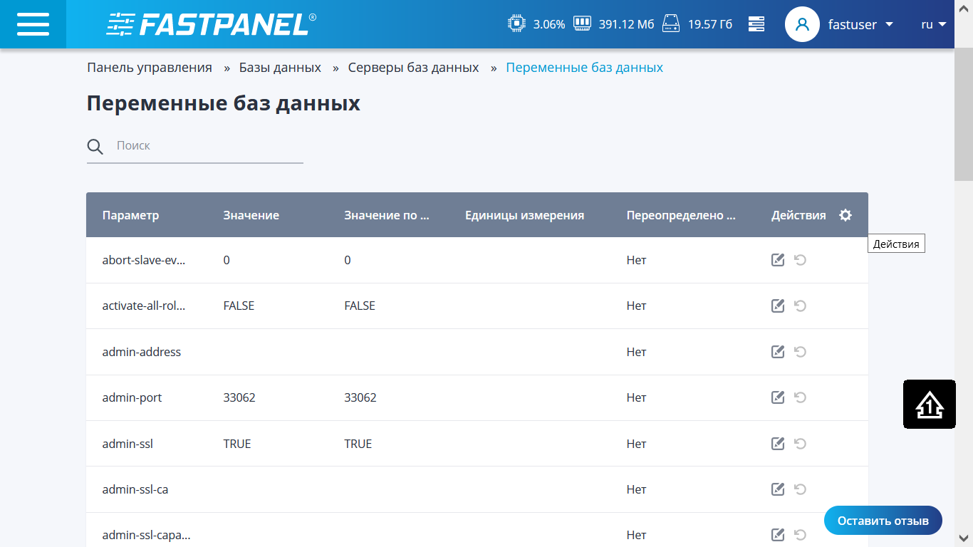

                kantry,  тут видишь какая фишка - в фастпанели, я могу править файлы только те, которые существуют.

У мня в настройках мускул панели есть sql_mode с параметром
ONLY_FULL_GROUP_BY,STRICT_TRANS_TABLES,NO_ZERO_IN_DATE,NO_ZERO_DATE,ERROR_FOR_DIVISION_BY_ZERO,NO_ENGINE_SUBSTITUTION
