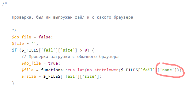

Привет прошу помочь.
В форум при загрузке файлов с именем : скриншот.22.09.1995.png  выбивает ошибку
В общем хочу что бы при загрузке имя файла сразу менялось например на
time()_rand(999,99999)
Вот код с загрузки на форум надеюсь это тут.
    Проверка, был ли выгружен файл и с какого браузера
    $do_file = false;
    $file = '';
    if ($_FILES['fail']['size'] > 0) {
        // Проверка загрузки с обычного браузера
        $do_file = true;
        $file = functions::rus_lat(mb_strtolower($_FILES['fail']['name']));
        $fsize = $_FILES['fail']['size'];
И да версия 6.х.х
