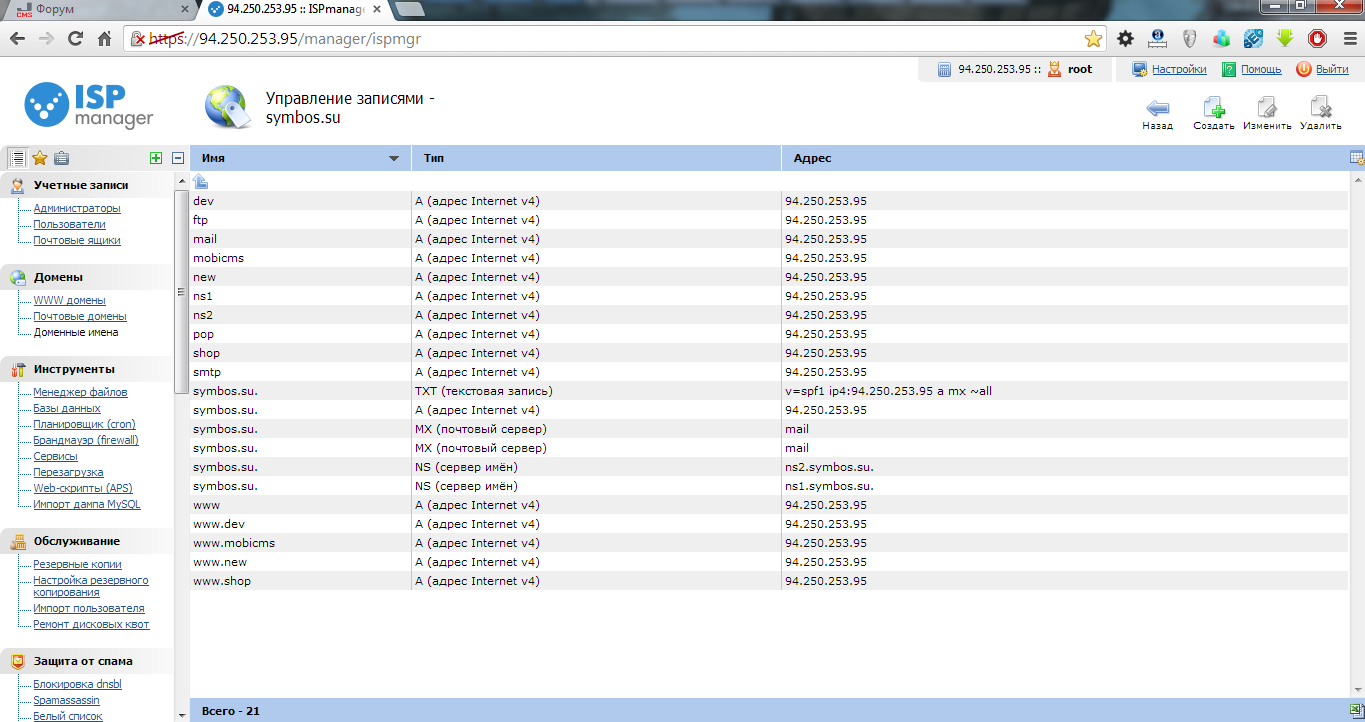

Simba, и как его настроить ?
Заходим в панель или же самостоятельно в конфиге dns сервера добавляем dns записи типа A для домена.
ns1 и ns2 в качестве ip указываем ip своего сервера одинаковый в обоих случаях.
И меняем ns записи для домена на свои. Соответственно получится так: ns1.domain.su. ns2.domain.su.
В настройках панели настройки DNS тоже прописываем такие же ns, чтобы для новых доменов сами прописывались и не приходилось менять.
На этом сервер настроен, дальше идём в панель регистратора домена и пишем там.
В качестве днс сервера указываем наши ns1.domain.su и ns2.domain.su и в поле ip пишем ip своего сервера.
Если панель не позволяет прописать в качестве второго ip такой же как и первый, то пишем например ip своего интернет провайдера и всё будет работать (для надежности лучше чтобы ip не был доступен из сети).
В общем на этом всё.
Тут мы избавились сразу от 2х проблем. 1 - необходимость второго ip адреса (он платный обычно). 2 - избавляемся от глупой услуги за сотку. гг
Ну и скрин записей в панели, как должно получиться.

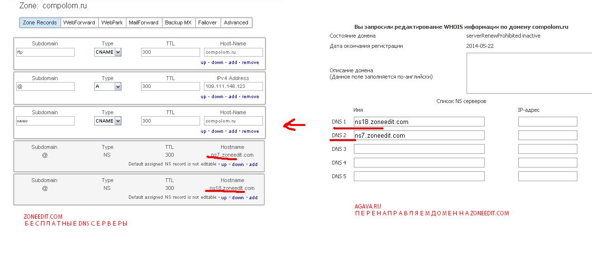

у меня домен на agava.ru , ns на zoneedit.com , скрипт посылает текущий ip на zoneedit.com (домашний комп где ип динамический)
