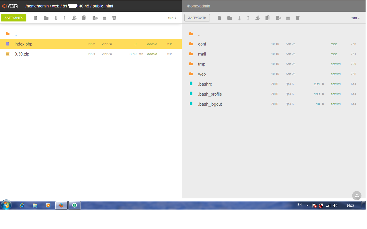

Т.к. сегодня внезапно появился выходной. Решил я поковырять сервер.
Поставил VestaCP, обновил php до 7.1, поставил файловый менеджер для весты. Сейчас насилую биллинг.
