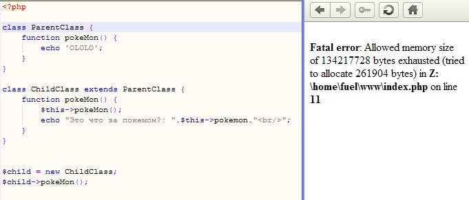

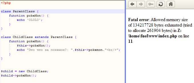

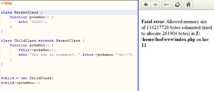

Если ты инициализируешь класс как объект (судя по твоему $this->) то ты сможешь обращаться с помощью указателя $this-> ко всем свойствам и методам как текущего, так и родительского классов. parent:: т
У него ведь метод pokeMon есть и в дочернем и в родительском классе, по этому обращение $this->pokeMon() вызвало бы рекрусию.
L!MP (26.11.2011/11:42)
Рекурсию бы не вызвало, это называется "разименовывание метода". Будет исполняться метод дочернего класса
AlkatraZ, Разыменовывание тут не при чем. Я о parent::pokeMon().
Он правильно делает что обращается непосредственно к методу родителя, иначе было бы вот так:
