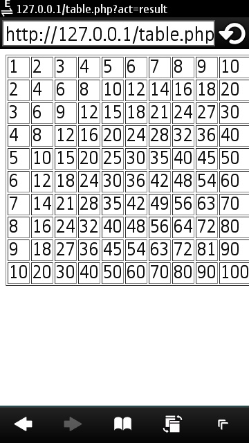

desay, спасибо, работает. А я час мучался, не мог понять почему не работает

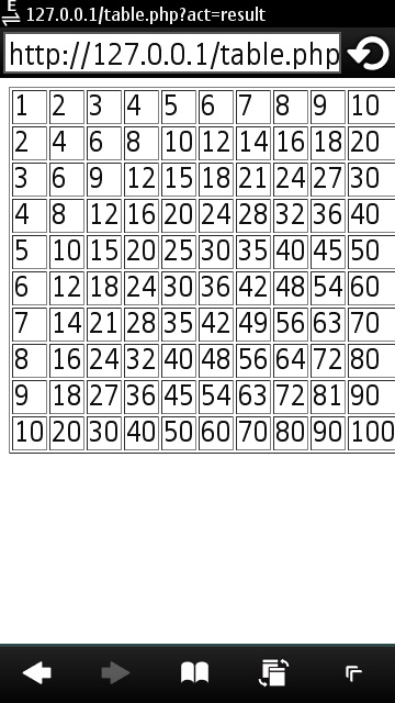

Zheka12345, И посмотри внимательно . Он считает не правильно , разве будет 2*2=1
поставь значение 0 вместо 1

venom, правильно все считает, ты наверно не правильно смотрел.
Desay, я знаю что фильтровать нужно, просто сразу хотел привести к рабочему состоянию, а потом уже фильтровать
Без этих действий не правильно выводит...
$cols = $cols+1;
$rows = $rows+1;
desay (22.12.2011/08:47)
$cols = $cols+1;
$rows = $rows+1;
у меня норм без этого.
