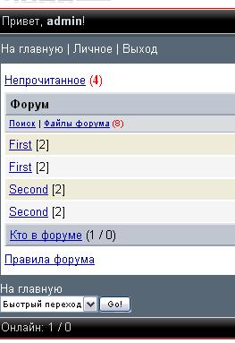

Тут поступило предложение написать соединитель форумов, набыдлокодил, нужны тестеры, потом код отрефакторю
тему создал здесь, для тестов, потом доработаю и в хаки положу
старые таблицы форума файоов форума и папку с файлами форума нужно переименовать, тестил на 10 записях, большие дампы могут по времени не пройти
смысл, записям старого форума дать новые индификаторы в новом форуме, потом порядок все же придеться наводить самому, собирать разделы , может потом получиться проверку на существование разделов сотворить
скрин

В джоне есть форум-раздел-тема. Думаю как раз етот "форум"
стандартный и стандартный, есть же товарищи которые имеют пару сайтов, или старый бэкап, у Сереги можно обычный конвертить , то есть один форум дополняет другой, но так как иды могут пересекаться, обычным дампом два форума не собрать
есть старый форум на 3.22, апаем до пятерки и соединяем с новым форумом на пятерки в котором уже имеются посты
