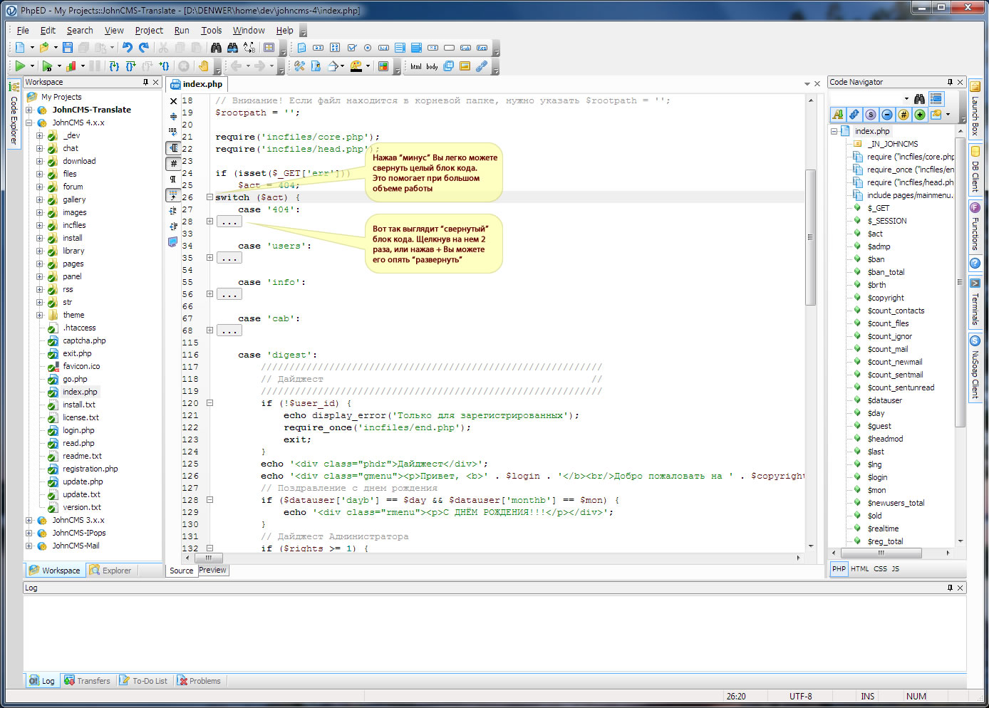

Возможность сворачивания блоков кода (Code Folding)
Вы легко можете «свернуть» ненужный кусок кода, и все будет выглядеть намного нагляднее. Данная функция очень полезна при работе с большим кодом, в несколько сотен, или тысяч строк.
Данная функция есть у некоторых продвинутых блокнотов.

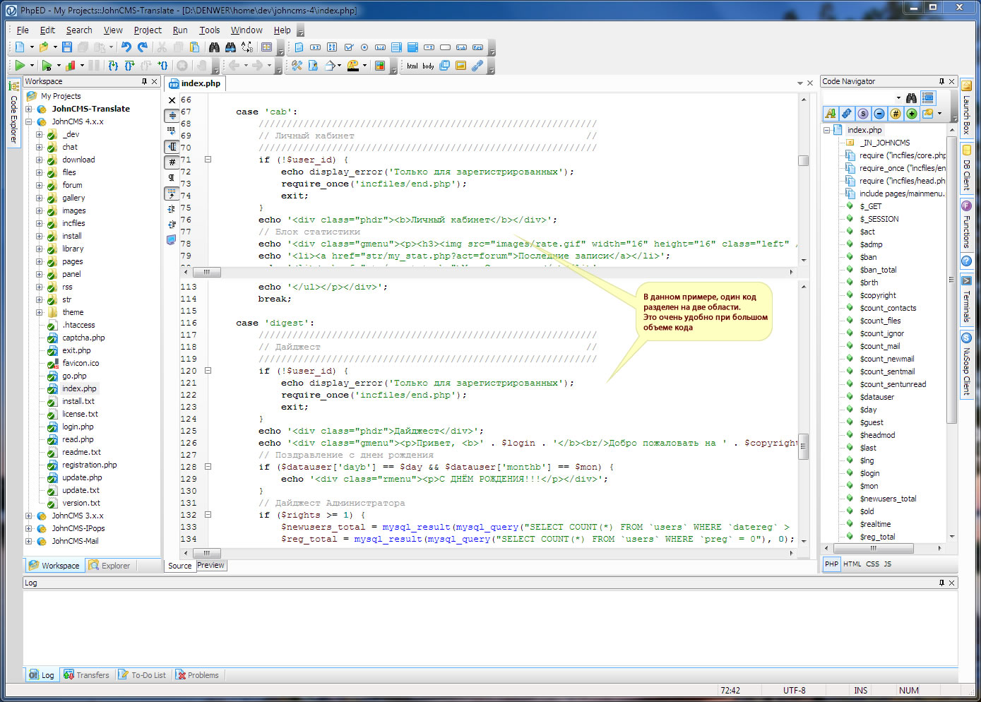

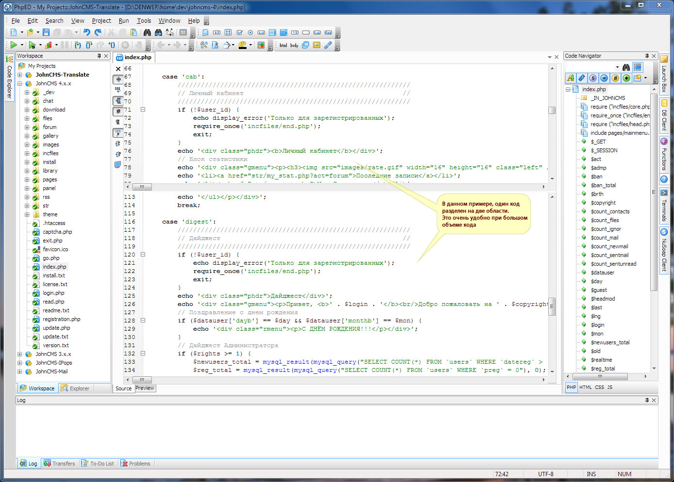

Возможность редактировать один скрипт в двух окнах, или с разбивкой одного (Code Split)
Серьезный кодер часто сталкивается с ситуацией, когда код большой. Где-то вначале файла расположена функция, которая используется где-то внизу. Приходится упорно скролить мышкой, натирая мозоль на пальце и напрягая глаза.
Но в продвинутых редакторах, эта проблема решена очень удобно. Окно с кодом можно разбить на 2 части, независимо работая в них с одним большим кодом. Чрезвычайно удобная вещь, к сожалению есть далеко не у всех редакторов. К примеру, данной функции нет ни у phpDesigner ни у RapidPHP.
З.Ы.
Что интересно, данную функцию имеют Notepad++ b PSpad, которых можно отнести к «продвинутым» блокнотам.

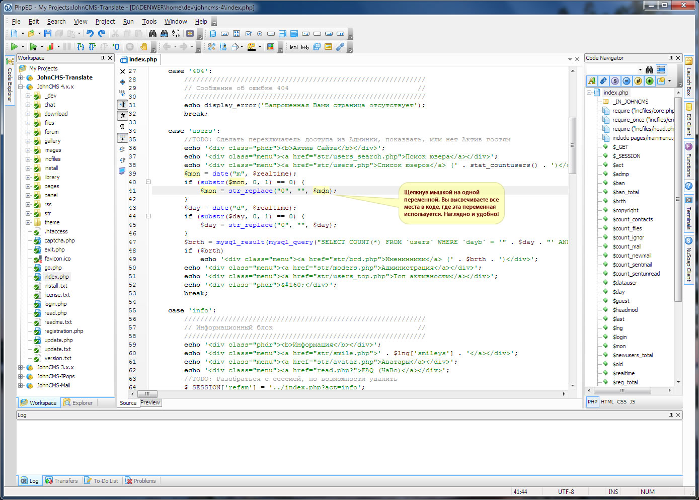

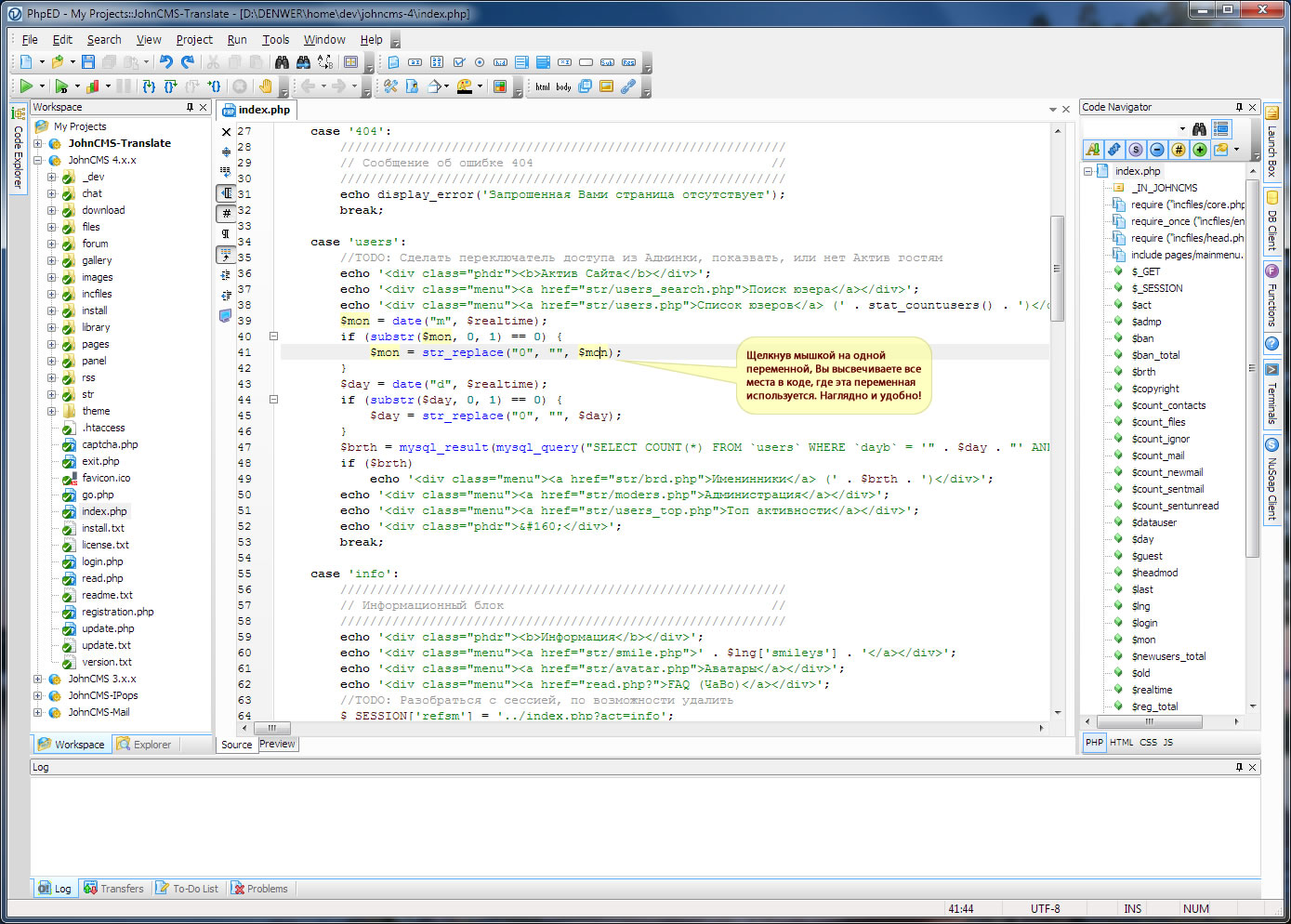

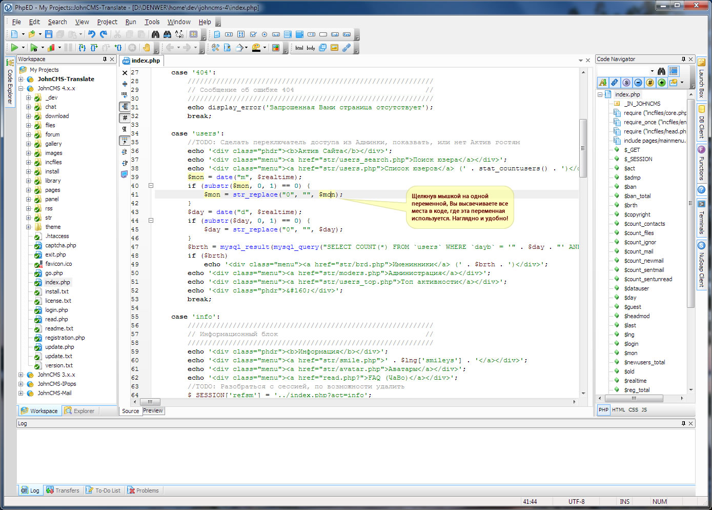

Настраиваемая подсветка кода
Ну, про подсветку (раскраску) кода знают все. Она есть практически во всех продвинутых блокнотах, не говоря уже об IDE.
Однако, подсветка подсветке рознь. Одному нравится, чтоб переменные были красного цвета, другому – зеленого. В принципе, стандарта нет, как нравится, так и работай, есть просто устоявшиеся цвета, которые применяются наиболее часто. Чтоб Вы могли легко настроить свой редактор «под себя», как Вам удобно и как комфортно Вашим глазам, подсветка кода тоже должна быть настраиваемая. Тогда Вы легко поменяете любой цвет на нужный Вам.
Однако «подсветка кода» не ограничивается одной только раскраской. В продвинутых IDE типа Nusphere phpEd, Zend studio, NetBeans и некоторых других (к сожалению далеко не во всех), есть чрезвычайно удобная вещь – это подсветка переменных. Щелкнул мышью на одной – и редактор выделил цветом в коде все места, где эта переменная используется! Продвинутый кодер сразу оценит это удобство, и постоянно будет его использовать.
З.Ы.
В RapidPHP функция подсветки тоже есть и очень удобная, правда реализована несколько иначе.
Для того, чтоб подсветить переменную, на ней нужно не щелкнуть, а выделить ее.

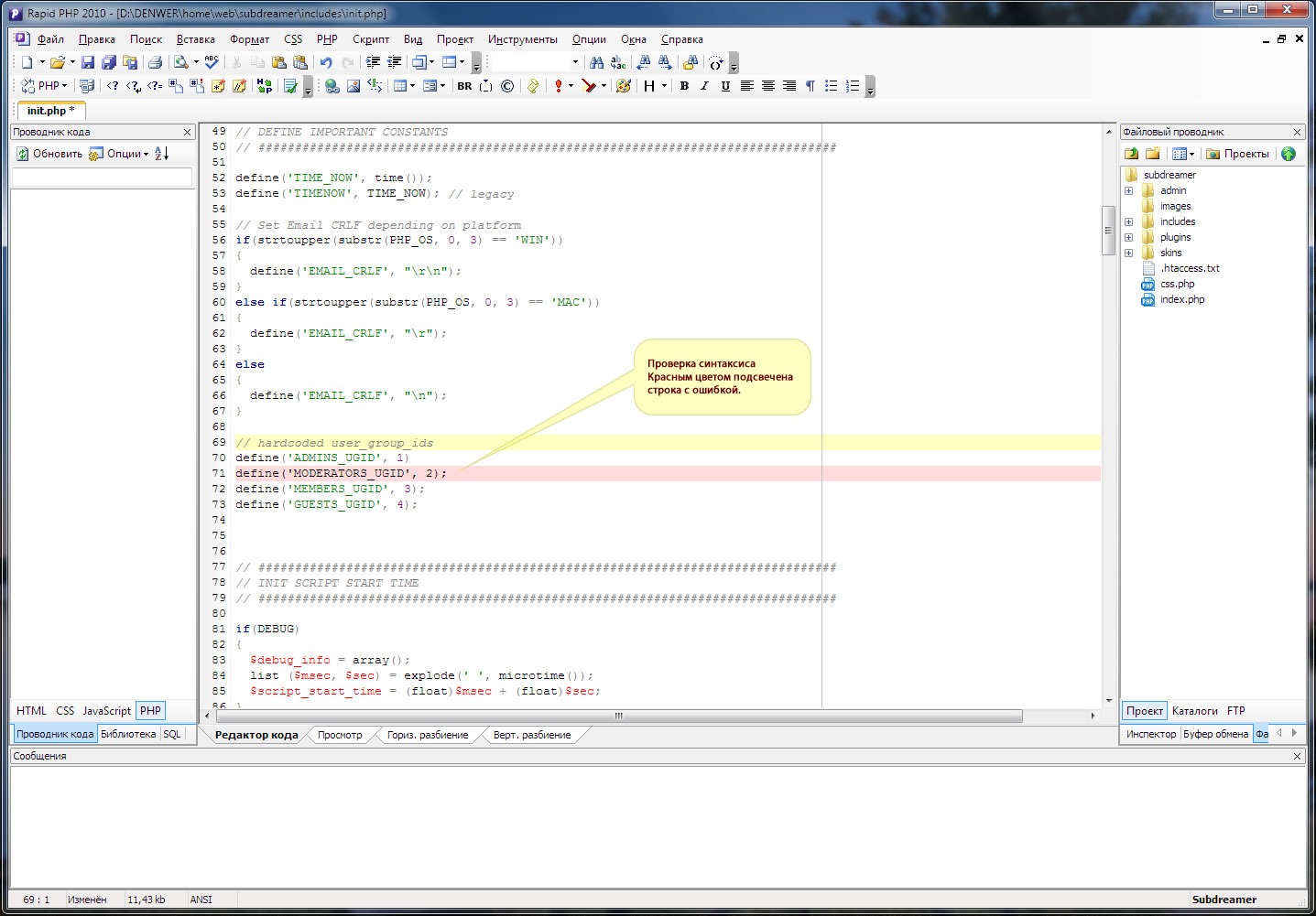

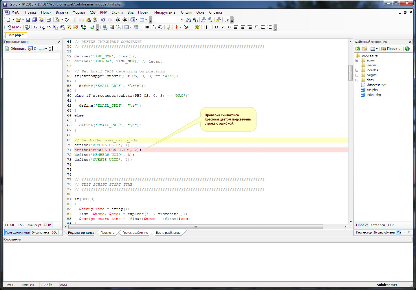

Живая проверка синтаксиса
Еще одна из наиболее востребованных функций, которая значительно ускоряет разработку и позволяет избежать ошибок – это живая проверка синтаксиса. То есть, Ваш РНР код проверяется прямо в процессе его написания.
Забыли поставить точку с запятой? Неправильно написали функцию? Сами знаете, такое бывает довольно часто даже у опытных кодеров. И тут как раз приходит на помощь «живая проверка синтаксиса», которая выделит красным цветом ту строку, где Вы допустили ошибку.
К счастью, на сегодняшний день, данная функция есть практически во всех IDE, как серьезных, так и не очень. Не забывайте, что для работы данной функции нужен РНР, а он не всегда идет вместе с редакторами. Его придется доустанавливать отдельно и потом в настройках редактора указывать путь к файлу php.exe. Если у Вас стоит Денвер, то можно РНР не ставить, а просто указать путь к файлу php.exe Денвера.

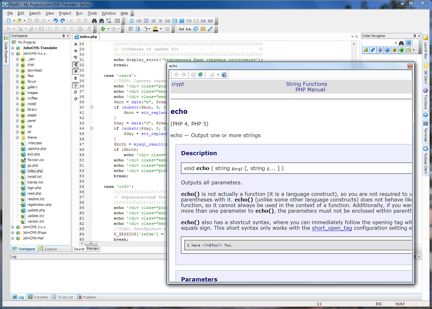

Контекстная справка по функциям
Наверно излишне напоминать, что «голова – не библиотека» все запомнить невозможно. Язык РНР имеет очень много всяческих функций, многие из которых приходится использовать в своем коде. Соответственно, по этим функциям должна быть справка, или учебник.
Наилучший вариант – официальная справка php.net
Но согласитесь, каждый раз юзать поиск неудобно и долго. Для этого, большинство продвинутых IDE имеют контекстную справку по функциям. Просто щелкаете мышкой на интересующей Вас функции в коде и открывается справка в нужном месте.
З.Ы.
Некоторые редакторы позволяют в настройках указать, какую справку использовать, онлайн (напрямую с php.net) или встроенную.

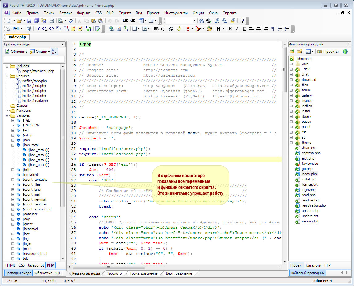

Навигатор по коду, с подсветкой (и желательно с группировкой) переменных
Навигатор - это вещь такая же удобная, как оглавление у книжки. Да. можно вручную раскопать код и найти нужную переменную, можно воспользоваться поиском. Но когда есть навигатор, все намного элегантнее и удобнее.
Вы сможете избежать "быдлокода", с умом именуя свои переменные, не объявляя их лишний раз, в этом как раз и поможет "навигатор".
Не все редакторы имеют удобный навигатор. У одних его вообще нет, у других он реализован очень неудобно.
Наилучшая реализация данной функции у RapidPHP, NuSphere phpEd, Zend Studio, Komodo IDE.
Отличный редактор NetBeans данную функцию тоже имеет, но реализована она очень плохо и подходит только для объектного стиля программирования.

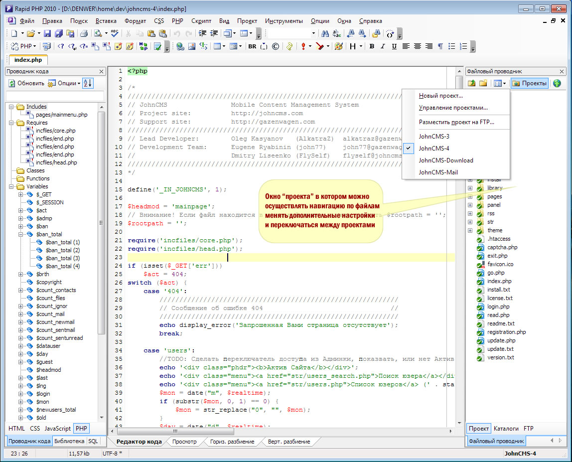

Поддержка "проектов"
Вот начинающий кодер, который еще не имеет опыта, или "быдло-профи" может спросить: "А зачем мне проекты? Я могу и поотдельности редачить скрипты".
Да, "редачить" то их можно, если к примеру Вы хотите поменять пару строчек в готовом двиге, для этого действительно подойдет блокнот и проекты не нужны.
Но если Вы занимаетесь серьезной работой, дорабатываете двиг под себя, пишете модули, или вообще, работаете над своей CMS, без проекта не обойтись.
Давайте разберемся, какие преимущества нам дает "проект" как таковой?
1) Порядок
В "проекте" собраны все настройки, файлы, папки, библиотеки, учетные записи FTP, базы данных и др. которые относятся именно к нему. Ничего лишнего, все четко и понятно.
Нужно переключиться на другой проект? Один клик мыши и пожалуйста!
2) Глобальный поиск
Одно из ВАЖНЕЙШИХ преимуществ проекта в том, что Вы можете вести поиск по всем файлам проекта. К примеру, у меня изменилась функция, мне нужно найти все места, где она использовалась и исправить вызов. Как Вы такое сделаете в блокноте? Будете по очереди открывать все файлы и искать в них? А если файлов нескольлко сотен?
С проектом все просто. В IDE, которые их поддерживают, есть функция "искать в файлах проекта". Я к примеру, набираю имя функции, жму "искать" и мне в специальном окне выводятся все строки во всех файлах. где эта функция использовалась. Кликнув на нужной строке, я открываю нужный файл в нужном месте. Неоценимое удобство!
Аналогично и с глобальной заменой. К примеру, у меня изменилось имя функции, или переменной, мне нужно заменить везде, где используется (это называется рефакторинг). С проектом все просто, есть "глобальная замена".
Попробуйте подобное сделать в блокноте Сколько у Вас это займет времени?
3) Отладка.
Обычно, для проекта можно настроить параметры отладки, то есть URL сервера, где у Вас расположен разрабатываемый Вами проект. Можно указать хоть локальный (Денвер) хоть удаленный адрес.
Наиболее продвинутые IDE позволяют "в живую" видеть код страницы в действии.
И после описанного, кто-то разве скажет, что "мне нет нужны проекты"? Одна только функция глобального поиска и замены - это железный аргумент в пользу проектов!
