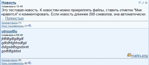

Вот толькочто запилил еще один эфект. Панелька управления постом, которая появляется при наведении мыши на пост.
Тоесть по умолчанию ссылки удалить/редактировать и т.д. скрыты, а появляются лишь тогда, когда пользователь наводит курсор на пост.
HTML код выглядит так:
<div class="list1">
<div class="tpanel">
// Здесь находятся изображения-ссылки для управления постом, которые появятся при наведении мыши на пост
</div>
Текст поста
</div>
CSS код:
.tpanel{display: none; float: right; margin: 0 2px;}
Как видите по умолчанию панель управления скрыта (display: none;)
Ну и jQuery код:
$('div.tpanel').parent().hover(
function (){$(this).children('div.tpanel').fadeIn(300)},
function (){$(this).children('div.tpanel').fadeOut(200)}
parent() -- обращается к элементу-родителю
children() -- позволяет делать выборку только среди дочерних элементов
fadeIn(300) -- появление элемента путем изменения прозрачности за 300мс
fadeOut(200) -- скрытие элемента при отведении курсора от поста.
Результат можно увидет на скриншоте(курсор наведён на верхнюю новость).
Z3RO

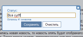

И еще одна фишка: индикатор оставшейся разрешенной длинны в полях ввода.
Вот jQuery код:
$('input.maxLengthIndicator, textarea.maxLengthIndicator').after('<div></div>').next().hide().end().keypress(
function (e){
  var currentLength = $(this).val().length; // Принимаем текущую длинну значения
  maxLength = $(this).attr('maxlength'); // Принимаем максимальную длинну значения
  if(!maxLength)
    maxLength = 9999; // Если максимальная длинна не указана берем 9999
  reminderLength = maxLength - currentLength; // Вычисляем оставшуюся разрешенную длинну
  if(currentLength >= maxLength)
    if(e.which != 0 && e.which != 8)
        e.preventDefault(); // Если длинна значения >= максимальной длинне значения и нажатая клавиша не Delete(0) и не Backspace(8), то не вставляем последний введенный символ
  $(this).next().show().text('Осталось ' + reminderLength + ' символов.'); // Выводим колличество оставшихся символов
Теперь индикатор оставшихся символов будет вставлятся после каждого поля инпут и текстареа с классом maxLengthIndicator. Например:
<input type="text" class="maxLengthIndicator" maxlength="100"/>
Примечание: Обязательно указывайте аттрибут maxlength, поскольку из него и берется максимальная длинна текста(если не указать, то будет взято 9999)
Теперь проанализируем код:
Сначала мы находим все поля input и textarea с классом maxLengthIndicator, вставляем после них пустой элемент <div></div>, скрываем его и возвращаемся обратно к текстовому полю.
keypress() -- это событие, которое происходит после того, как была нажата и отпущена клавиша.
Описание функции приведено в коде выше. Результат можно увидеть на скриншоте.
