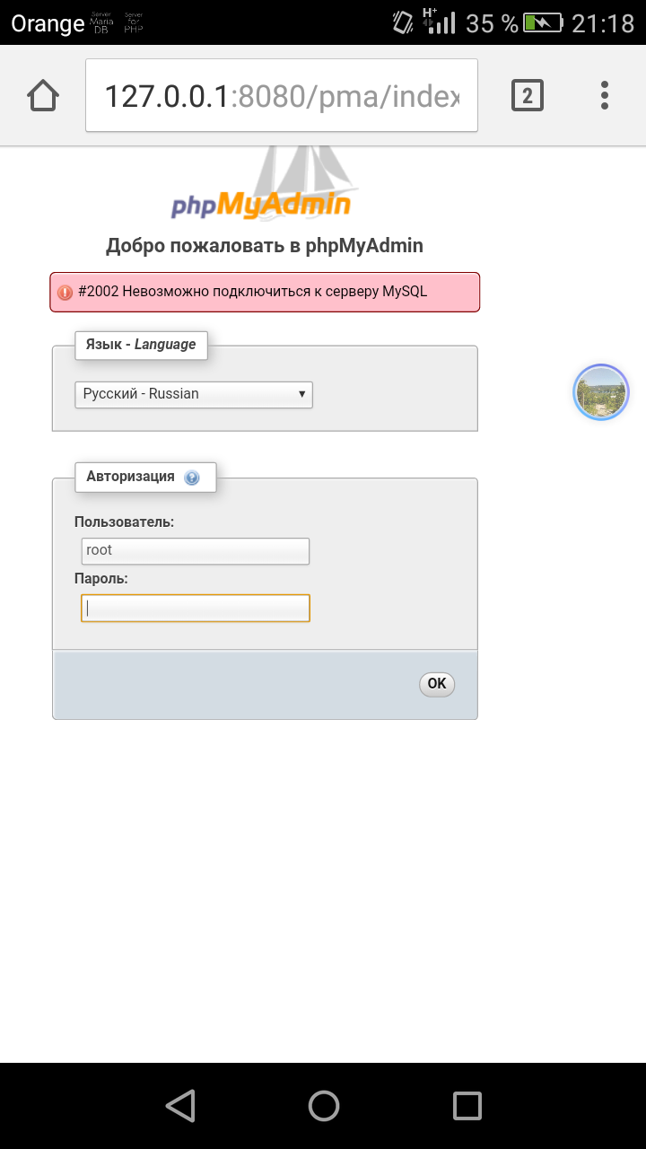

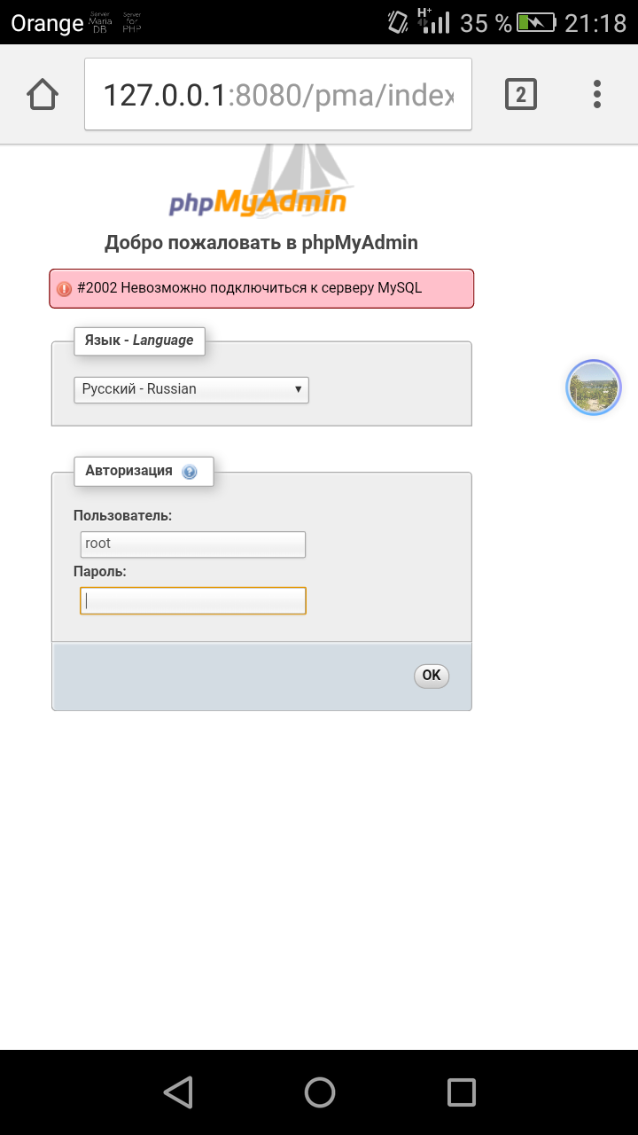

Serghei, проверил, поставил две софтины, скачал пма с оф сайта, распаковал в публик папку, все настройки программ не менял, кроме ип 127.0.0.1 в настройку пма изменил три строки, localhost на 127.0.0.1 , добавил соль , поменял false на true чтоб пускало без пароля, все заработало

Serghei, $cfg['blowfish_secret'] = SHA1('1234567890qwerty');
конфиг обязательно переименовать, или новый с архива кинуть, старый удалить

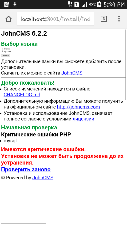

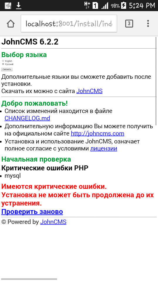

У меня проблемка)
Пытаюсь установить движок на локальный сервак KSWEB. Выдает ошибку.
В чем проблема?)
